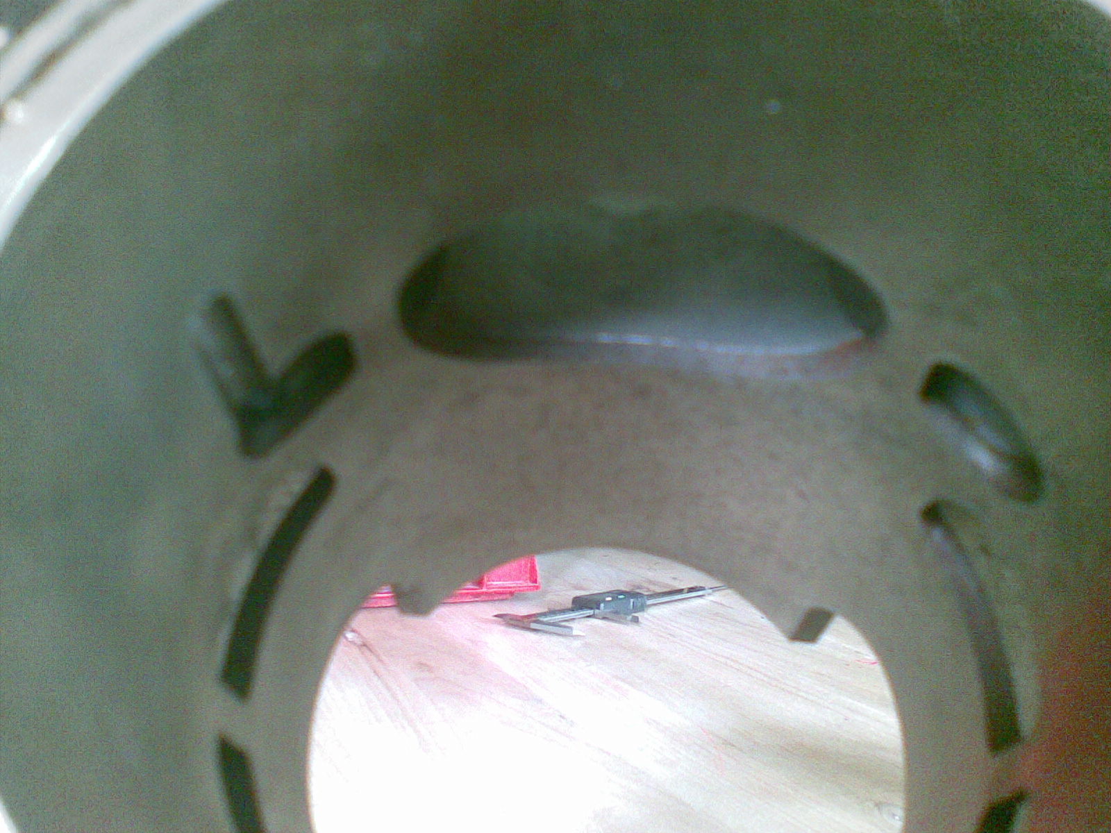

In meinem Fall handelt es sich um einen 133er Polini DoA mit GS Ringen, Auslass auf 67% und 178°, ovale Oberkante. Die Seiten sind noch leicht rund um die Stehbolzen herum, da wäre wohl noch Potential, was die Begradigung angeht, falls das was bringen sollte.

Hast du eine Portmap auf der man deine Auslasskontur sieht? Wenn ja, dann stell mal rein, dann können wir mal drüber schauen. Von der Beschreibung her würde ich sagen da ist nicht allzuviel Potential. Von einer Vorauslassnase würde ich erstmal absehen. (Bea sagt: Vorauslassnase = Q-Port)

Portmap hab' ich leider keine, ich suche gleich mal nach Bildern, falls das was bringt.

Die Bilder sind vom vorletzten Winter. Im letzten Winter hab' ich da noch gut was an den Seiten des Auslasskanals abgenommen. Die Wulst kolbenseitig an der Auslassunterkante könnte ich wohl auch noch optimieren.
post-17072-040908500 1312907823_thumb.jp
post-17072-012065100 1312907826_thumb.jp
post-17072-021903800 1312907827_thumb.jp

Ich würde sagen am Auslass holst du nicht mehr besonders viel, selbst wenn das jetzt ausgereizt werden sollte.
