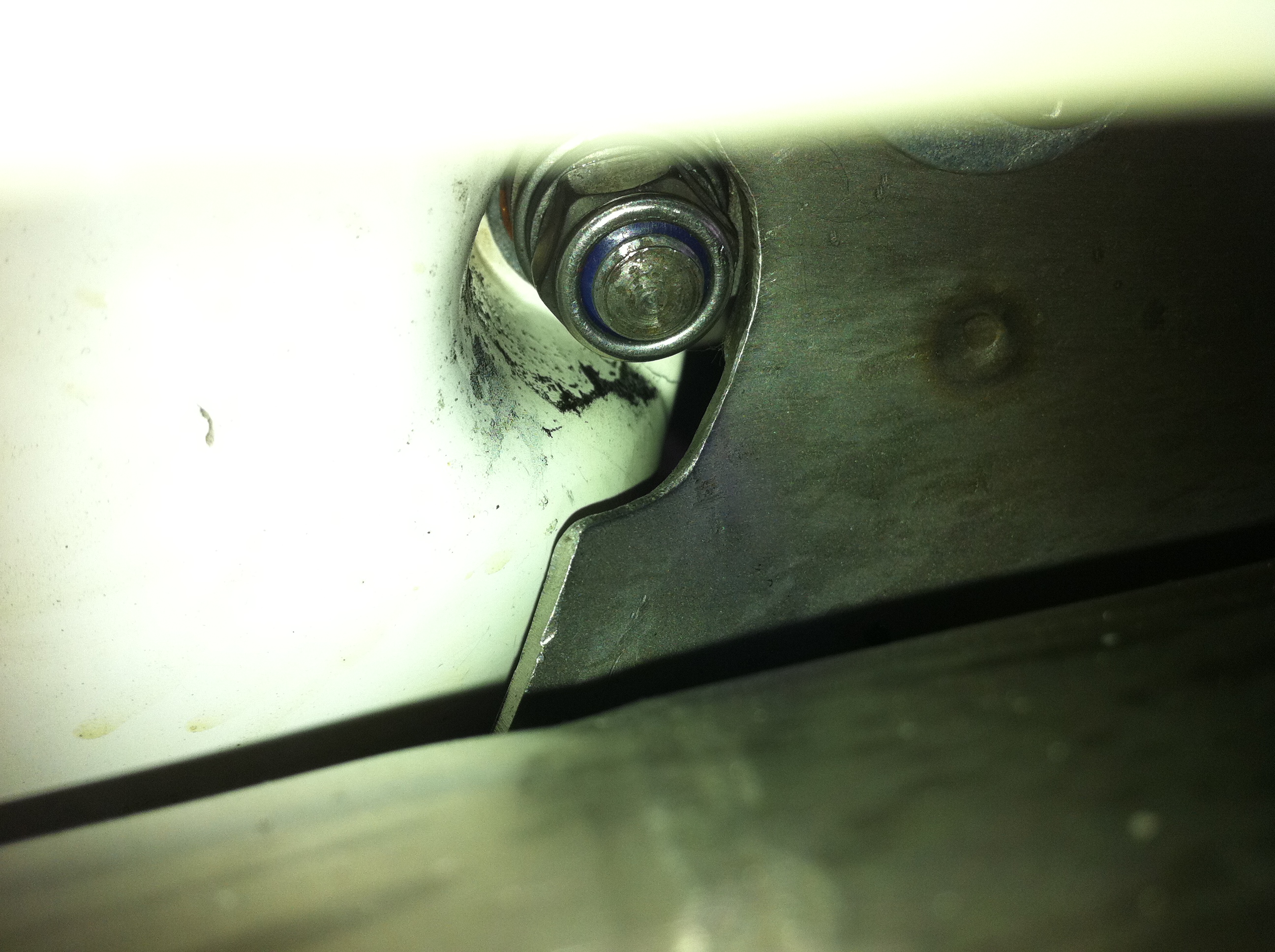

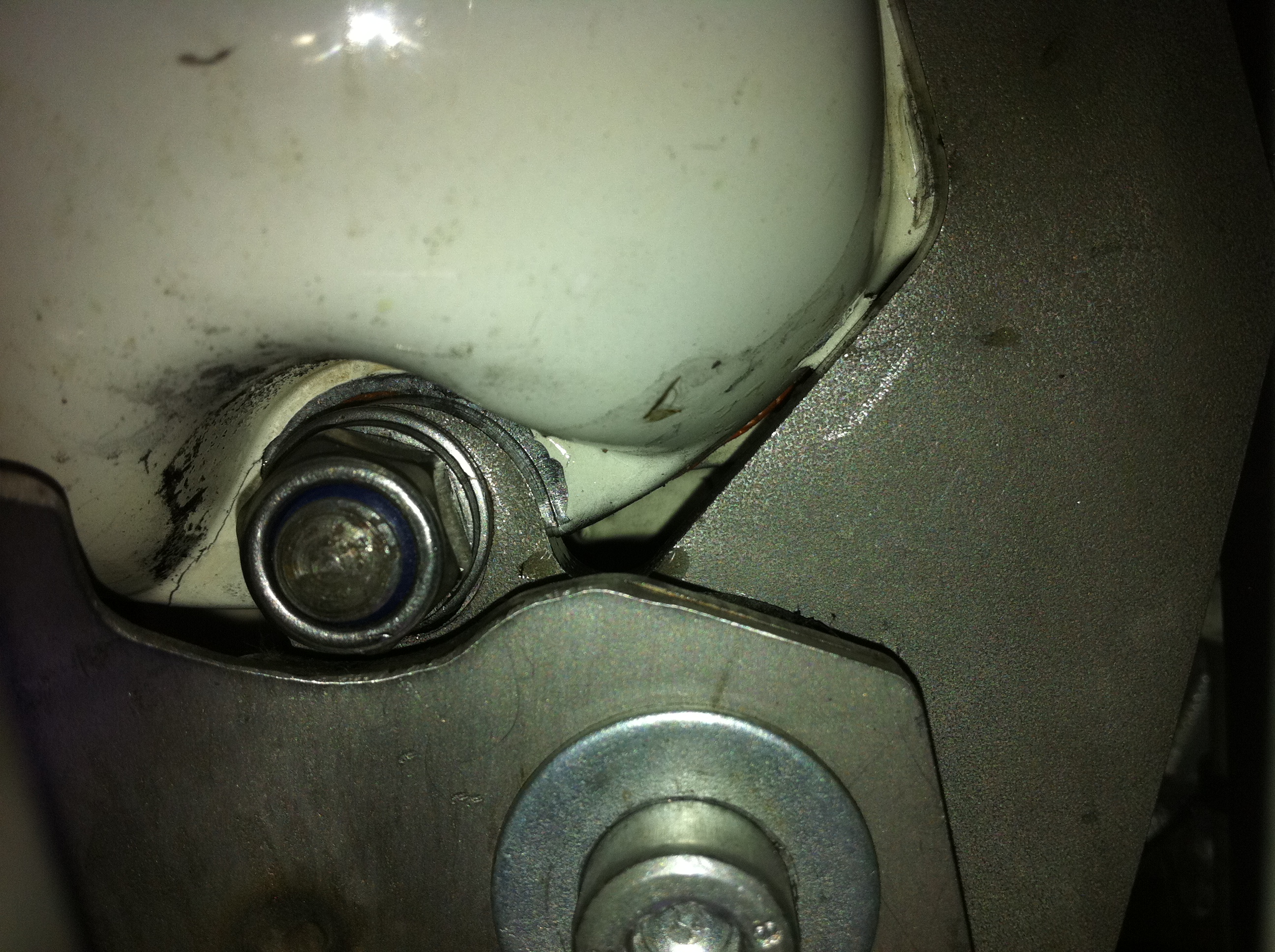

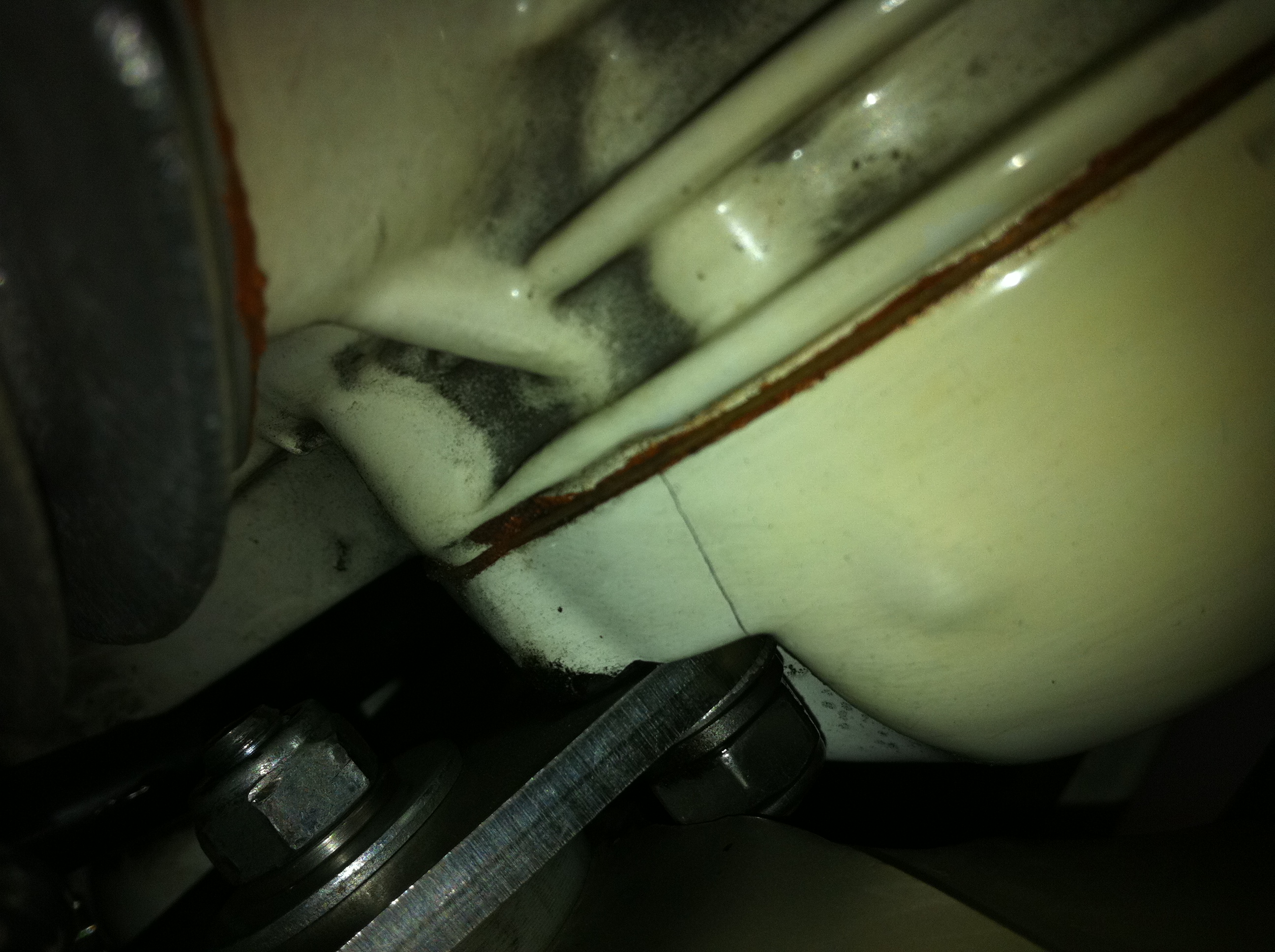

Kannst du evtl. mal Bilder vom Riss einstellen, um sich das besser vorstellen zu können?
na klar, mach ich morgen...allet klar bei dir?
Ja bei mir alles OK, hoffe bei dir auch. Ich hatte auch mal einen Riss im Deckel mit JL Road und hinterer Halterung am Dämpfer. Ich hatte das damals auf fehlerhafte Montage geschoben, was ich bei dir aber mal zu 100% ausschließe.

Seh ich das richtig dass Du den Auspuff ohne Gummis oder Buchsen an den Halter schraubst?
War ja schon öfter Thema hier, aber das würde bei mir keine 100km halten.
Den Bildern nach könnte ich mir das nur erklären wenn entweder der Motor oder der Deckel nicht plan waren.
Ich wüsste nicht wie man an der Stelle nur durch "zu fest" angezogene Muttern so einen Schaden erzeugen kann. :thumbsdown:
Es kann auch sein das die Stehbolzen, wo das ganze Auspuffgewicht drann hängt, im Block locker sind. Durch das Gewicht und die Vibrationen wird der Deckel bzw. die Löcher im selbigen so belastet das er einreisst.
