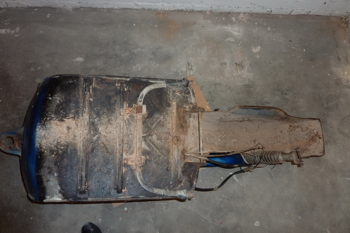

Als erstes habe ich mir die Gabel vorgenommen, diese ausgebaut und zerlegt….
Was sich da nach knapp 50 Jahren für ein Schmodder angesammelt hat ist eine wahre Pracht.

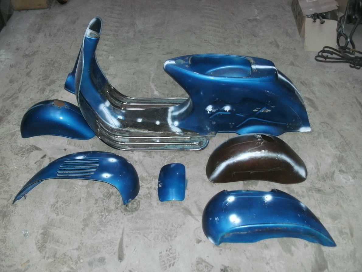

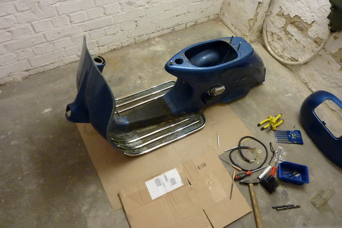

Es folgten die Demontage von Lenker, Motor, Sitzbank, Kabelbaum, Trittleisten, Seitenbacken, etc sowie mehrere Großeinkäufe bei den bekannten Shops.
post-35874-040080700 1299851411_thumb.jp
post-35874-077552700 1299851416_thumb.jp
post-35874-005817400 1299851407_thumb.jp

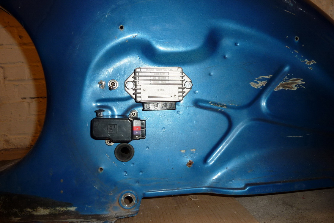

Anschließend das Anpassen der Trittleisten, sowie der CDI/Spannungsregler für die 12V Zündanlage

Von wegen "passgenaue Trittleisten"...

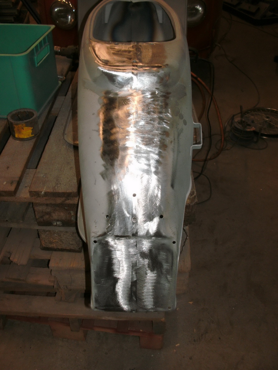

Die Vespa soll komplett "gecleant" werden. Das heisst, alle Falze sollen verzinnt und alle Löcher zugeschweißt werden.
Nach dem Auseinanderbauen und Anpassen der Anbauteile ging es dann zum Sandstrahler und Spengler, der diese Arbeiten erledigen sollte. Meine Wahl fiel dabei auf den äußerst kompetenten Betrieb "Sandstrahltechnik Kraft" aus Solingen. Das soll jetzt keine Werbung sein, aber der Kollege leistet wirklich saubere und preislich faire Arbeit. Kann ihn nur empfehlen. Besten Dank nochmal dafür.

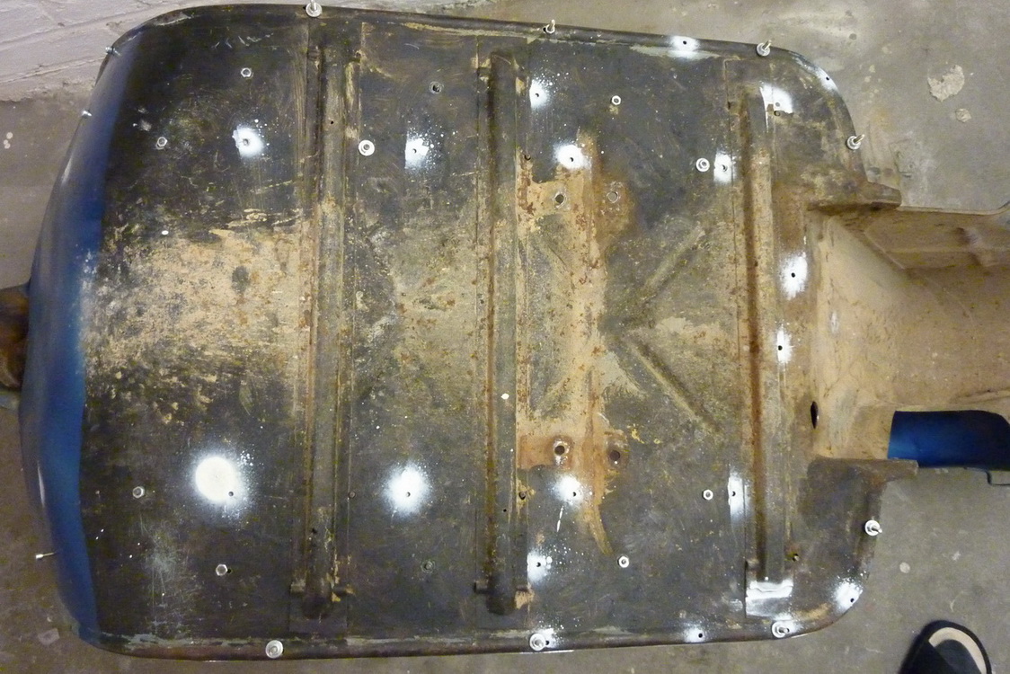

Vorher:
post-35874-045333700 1299855209_thumb.jp
Nachher:
post-35874-050350100 1299855214_thumb.jp
post-35874-016458400 1299855219_thumb.jp

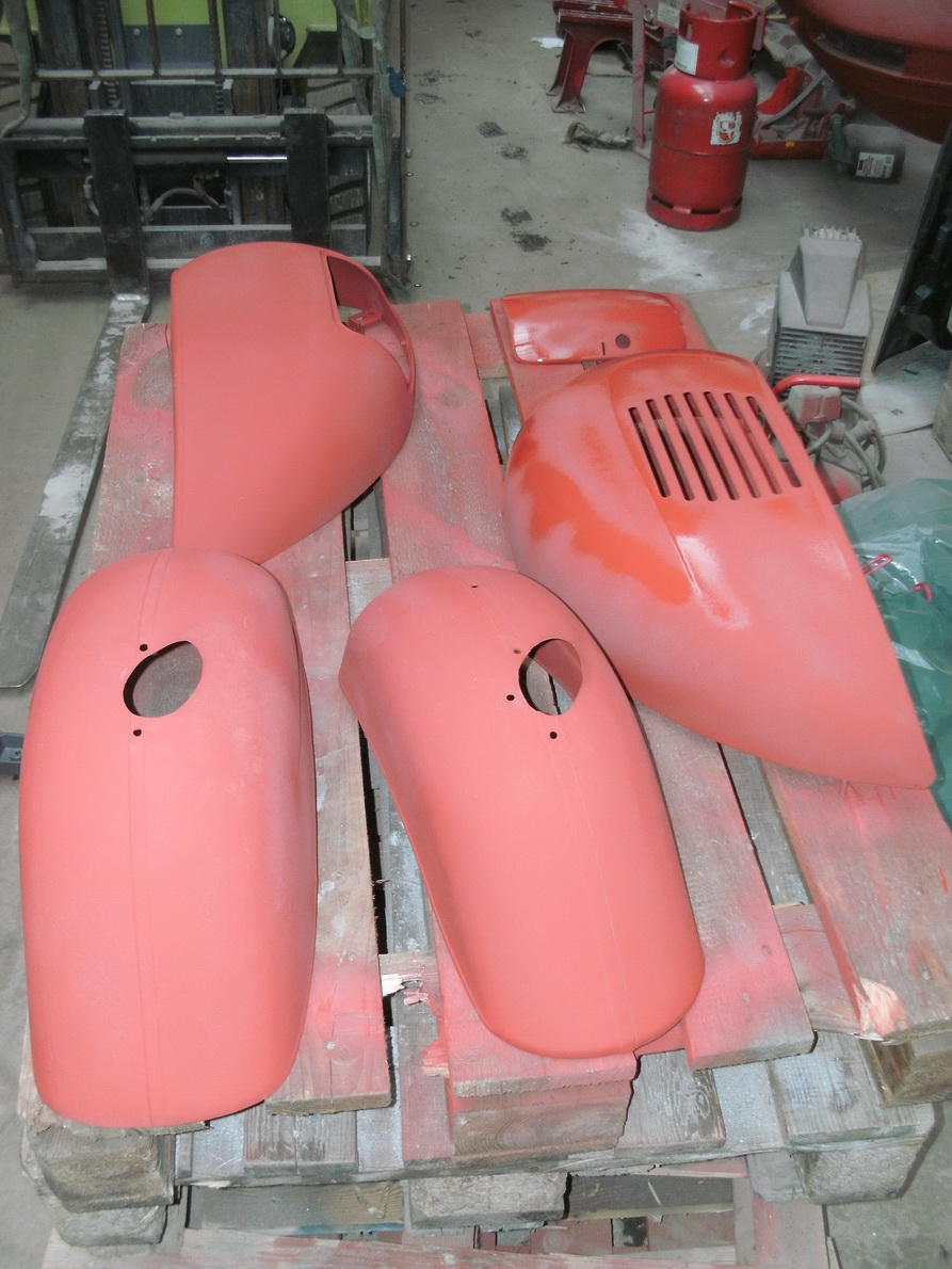

Anschließend nochmal glätten und strahlen:
post-35874-015971600 1299855202_thumb.jp
post-35874-082336800 1299855354_thumb.jp
...und mit Haftgrund lackieren
post-35874-053208900 1299855360_thumb.jp
post-35874-030589600 1299855349_thumb.jp
Na das sieht doch schonmmal ganz ordentlich aus. Alle Falze wurden verzinnt, die überflüssigen Löcher verschlossen und kleinere Beulen rausgedengelt :crybaby:

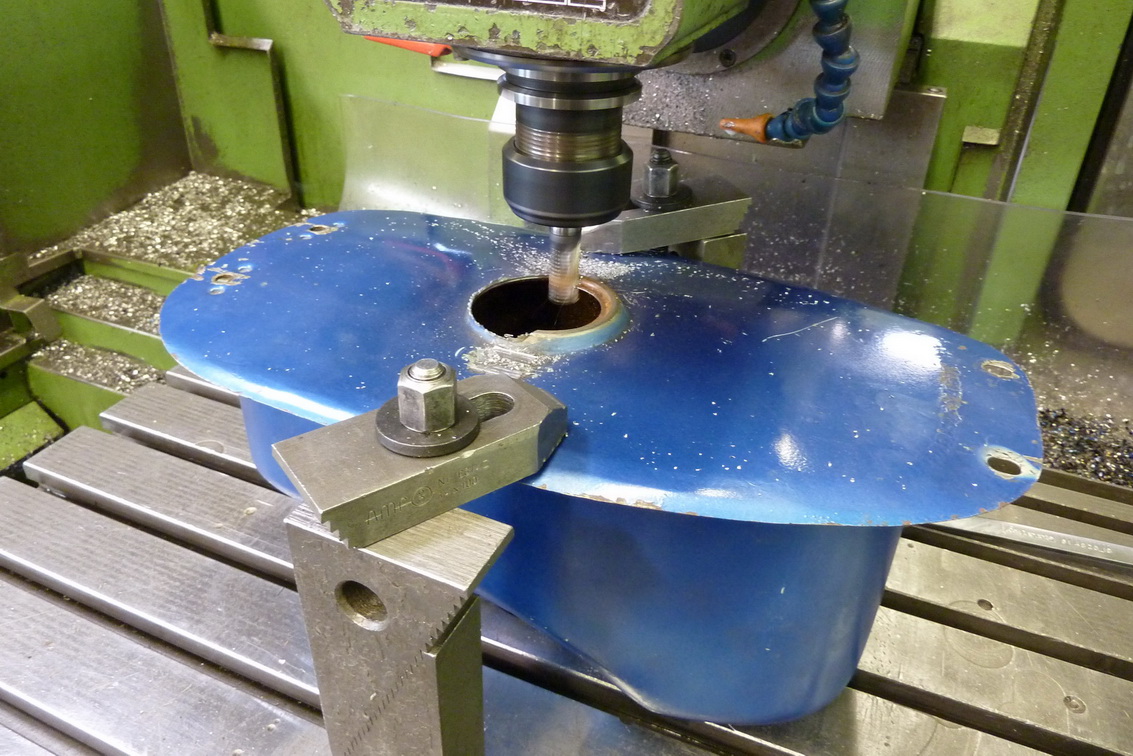

Als Sitzbank habe ich mir die SIP Evo Sportsitzbank gekauft. Leider stellt ich beim Anpassen fest, dass das Teil bei mir so tief sitzt, dass die Sitzbank auf dem Tankdeckel bzw. dem Bügel auflag. Schöner Mist. Also habe ich einen Repro-Chrom Tankverschluss gekauft, der angeblich etwas flacher sein sollte. Denkste. Die Sitzbank lag immer noch auf und wackelte :crybaby:
Also hab ich in den sauren Apfel gegriffen und mir einen Tankdeckel zum Einschweißen gekauft...
Erstmal muss der alte Krempel weg. Also ab damit auf die Fräse:
Schweiß, Schweiß, bruzzel, bruzzel...
Und noch ein bisschen glattflexen. Fertig...
Der Tank wird anschließend noch einmal gestrahlt und bis zur Kante des Tankdeckels hin gespachtelt. Anschließend wird alles in "Wagenfarbe" lackiert. Somit ist da auch alles schön clean.
