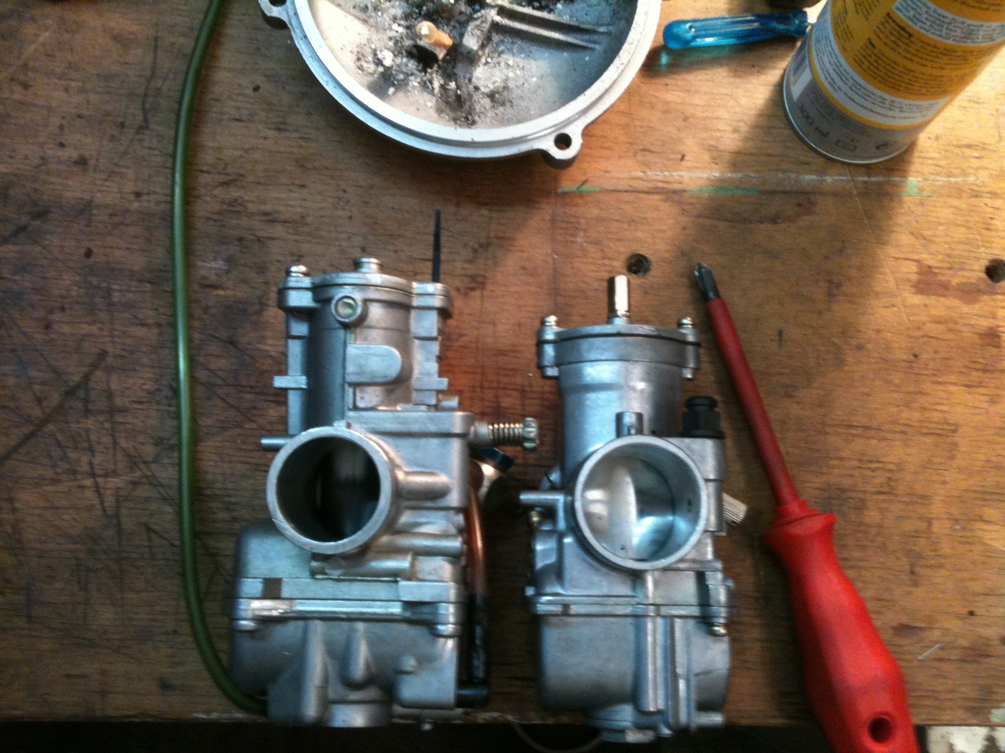

bilder sagen mehr als....
ma schnell zum vergleich 30er tmx und 34er koso
post-13546-097410700 1298062590_thumb.jp
post-13546-066963500 1298062608_thumb.jp
dämpfer ist nen bitubo mit kurzer oder mittlerer verlä. mehr ging nicht da der rz right im weg ist.

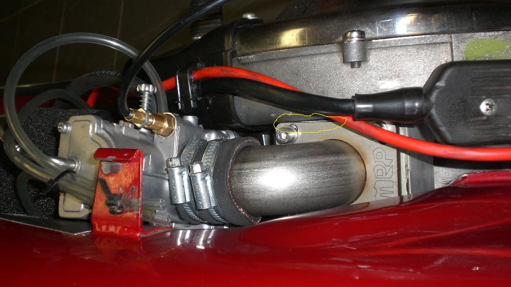

was ich bearbeitet habe ist die künstlerich eingekringelte stelle um den rüssel montieren zu können, passte nicht ganz und stand vorher am block an.
post-13546-096703500 1298063036_thumb.jp
zylinderhaube kam ne neue drann und die ist nicht bearbeitet eingedrückt oder sonnstiges
Bearbeitet von haltso

mal ganz kurz noch ne Info... der vergleich mit dem 30er TMX hinkt!!!
Das Schnüffelstück für den 30er MRP ist auch nicht mit dem 36 vergleichbar!
der 36 baut deutlich höher, da die Querschnittswerweiterung vom 30 auf 36 sich nicht symetrisch nach unten und oben verteilt sondern eher nur in die Höhe geht...
Bevor ich mit dem fäsen beginnen würde, würde ich mir das ganze erst mal im zusammengesteckten Zustand anschauen... aber das ist nur meine Meinung! ;)
nicht das es da ein missverständnis gibt mit dem bil von mir,
dort zu sehn die beiden gaser 30er tmx und 34er koso
verbaut auf den weiteren bildern von miir ist der 36er rüssel mit 35er mikuni.
das bild der beiden gaser hab ich geschossen um den größen unterschied mikuni&koso zu zeigen.
