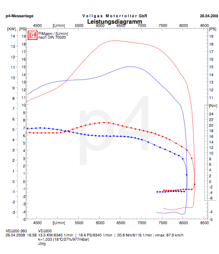

211er, Langhub, 24er Si ovalisiert, RZ Evo links, Elestart Lüra, Gravedigger Kopf, Cosa-Kulu.
Kolben, Einlass, Überströmer an Block und Zylinder gefräst.
blau: Sito Plus
rot: RZ Evo
Bearbeitet von vespaoldies
Umbau ist jetzt zwar schon etwas aufwendiger, aber lohnt sich echt. Kein Rumgekrebse mehr am Berg, Autobahn, Landstraße, Ampelstart etc.
Echte 110-120 sind dann schon drin.
