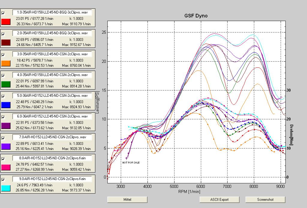

Als langlähriger POLINIfahrer (Ü20Jahre...auch1JahrMallossi) ... hab ich mir letztes Jahr auch nen Polossi gegönnt - mit ähnlichem Setup - außer DS-VHSB34er, LH und 23/64 Getriebe ...
Kostet weniger:
Malossi Kolben ca 80€, gebrauchter Polini-Zylinder 30-40€, fräsen muss man ihn auch ordentlich - macht man selbst 0€, Schleifen-Hohnen: ca.40-50€ - 10km Einfahren - FERTIG :inlove: ..für 150-170€
Macht mächtig Laune und ist zum Polini ne echt Alternative ! Drehmoment satt und zu fahren wie ne 250erKTM ! Bin auf der Strasse mit meinen Malossi-Freunden (mit wesentlich mehr PS)aus der Umgebung akzeptabel mitgefahren ... :crybaby::crybaby:
POLOSSI - Währe eine Überlegung wert !???
Nach ca. 2000km dann mal auf dem Prüfstand dieses Jahr in Mindelheim....Nicht die große PS-Welt aber.. :thumbsdown:

Ist ein älteres Diagramm.Hab danach noch einiges am Auslass und den Überströmern gemacht, um da mehr Querschnitt zu bekommen.
Der Einbruch dürfte danach weg gewesen sein :crybaby:

Ich werde am Abend ein Diagramm einstellen mit 25PS bei ca. 6300 U/min und über 29NM und das alles ohne etwas beim Malossi Auslass zu fräsen

Gut die Kurven vom Laser sind schon wirklich schön und der Leistungsanstieg ordentlich! Ab ca 4000 U/min gehts los.
