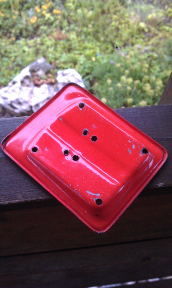

Heut hab ich mal wieder mit Ace gespielt... :wacko:
Schwingsatteldeckel gestern bekommen, heute schon freigelegt :wacko:
post-7864-0-23266700-1337984865_thumb.jp
post-7864-0-22587800-1337984813_thumb.jp post-7864-0-65531800-1337984838_thumb.jp
Diesmal die Handschuhe vom Nachbar genommen, solche sind mir am liebsten:
post-7864-0-89144700-1337984884_thumb.jp
Für die Ritzen, Rillen, Falze, Ecken und Kanten bieten sich die Wattestäbchen wieder
hervorragend an:
post-7864-0-31891500-1337984901_thumb.jp
Fast fertig, nur noch polieren...
post-7864-0-69924800-1337984947_thumb.jp post-7864-0-94000800-1337984919_thumb.jp

zwar klein aber fein :wacko:
mit Aceton und Zahnbürste freigelegt, Aufwand circa eine Stunde
post-30570-0-08238600-1339173306_thumb.j
post-30570-0-37253300-1339173313_thumb.j
post-30570-0-18761600-1339173327_thumb.j
post-30570-0-77016000-1339173338_thumb.j
muss schon sagen, solche Ergebnisse machen süchtig. Nächstes Projekt liegt auch schon daheim :wacko:
