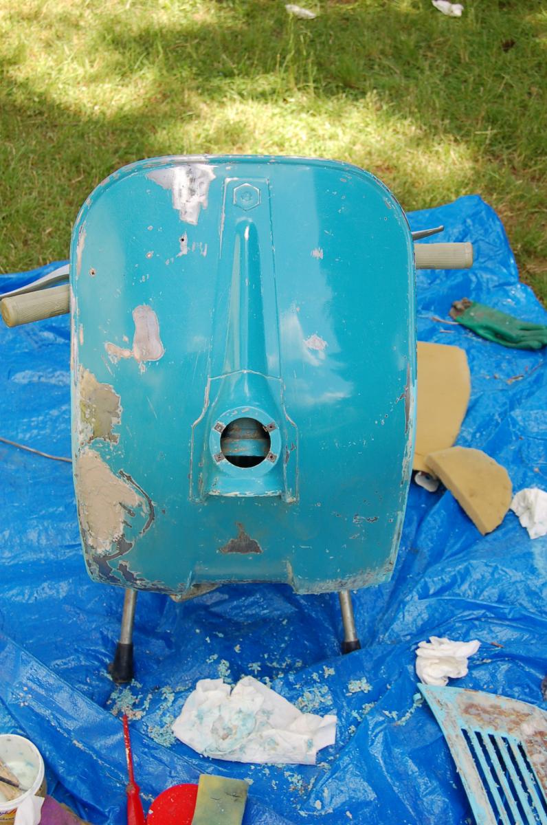

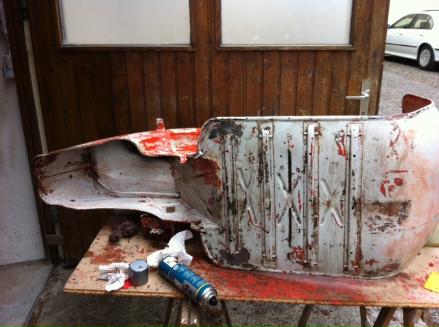

hab heute auch mal wieder weitergemacht..
hab von nem freund mal ne abbeizer paste ausprobiert..ging tausend mal besser wie ace-lappen-auflegen;)
post-40859-0-13749300-1340562823_thumb.j post-40859-0-10502900-1340562843_thumb.j
post-40859-0-05787700-1340562873_thumb.j post-40859-0-45019700-1340562913_thumb.j
post-40859-0-56145900-1340562948_thumb.j post-40859-0-20542500-1340562982_thumb.j
post-40859-0-05028600-1340562997_thumb.j
erfolge sind e das beste:)
und diesmal ises ne richtige ratte:)
Ja supppeeerrr....wahnsinn.....wie heisst das geile Zeugs den???Und wie bist du vorgegangen???Neiddd....Neiiddd....
@nilsi:
tolles ergebniss :-)
verätst du uns was du für ne abbeizer-paste verwendet hast?

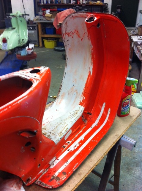

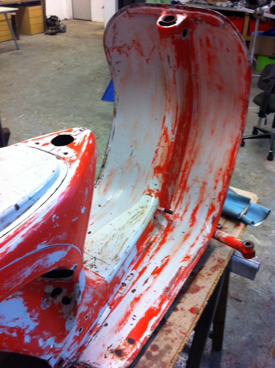

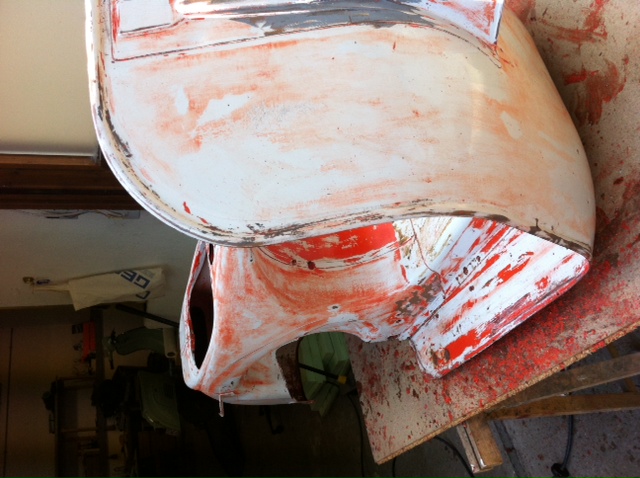

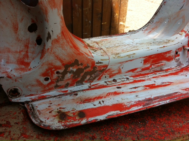

So Leute.
Jetzt hatts mich auch erwischt.
Heut war den ganzen TAg O-Lack freilegen an meiner GS4 angesagt.
Nachdem ich mich bisher eher auf O-Lack erhalten beschränkt hatte mal was ganz neues.
Und ich muss sagen - WAT NE KACKARBEIT :wacko:
Habs mit mehreren MIttelchen probiert.
Erst mit Aceton bzw. Acetonlappen auflegen. Ging so gut wie nix.
Graffittientferner?? Keine Chance.
Abbeizen war angesagt.
Endlich tut sich was.
Jetzt hab ich nur noch ein paar Fragen an die Experten.
1) wie bekommt man am besten den letzten leichten Nebel (in meinem fall orange-rot) noch weg.
Mit acetonlappen schrupp ich wie ein irrer und es geht nicht wirklich viel weg.
2) sind ja noch grossflächige flächen bedeckt.
durch die beize ist dieser lack richtig schön weich und lässt sich komplett mit dem fingernagel wegknippeln.
was nemmt ihr anstatt der finger? kunststoffspachtel ist entweder zu weich und es geht nix weg oder zu hart in den rundungen.
so und jetzt ein paar fotos.
Feedback erwünscht.
Gruss

wird doch sehr geil :wacko:
wenn das alles an einem Tag geschafft hast gehts bei Dir richtig gut weg :wacko:
hast anstatt Aceton schon mal Nitro zum Reste abwischen versucht, geht je nach Lack besser oder schlechter wie mit Aceton.
zum abkratzen hab ich entweder ne schmale zugeschnittene Kunststoffspachtel, nenn stumpfen Schraubenzieher oder Teppichmesser verwendet.

Richtig gut?? na ja. :wacko:
Da ich eher der ungeduldige Mensch bin kanns bei mir nicht schnell genug gehen.
Danke für den Tip mit Nitro.
Hab ich natürlich nicht probiert.
Bin davon ausgegangen das Aceton (da schärfer) mehr bringt.
Werd morgen gleich noch testen.
Sonst noch jemand Tips bevor ich die Scheisse aus dem Fenster werf??

klar ist das richtig gut :wacko: war 3 Monate an der T4 gesessen, von Kebra´s Hardcore Projekten will ich gar nicht sprechen :wacko:
ja dachte auch das Aceton immer besser wirkt, bei mir brachte Aceton bei einer Lackschicht gleich Null, wusste nicht mehr weiter, habs dann mit Nitrolappen versucht..... und siehe da es ging gut weg.
Wenn die Dame aus dem Fenster wirfst sagst halt wo ich hikommen muss dann wart ich unten :wacko:
anbei mal n bild der paste:)
also ich pinsel den ülack ca 1mm dick ein und lasses einfach 10 mionuten ziehn..und dann kann man mim plaste spatel einfach alles prima wegschieben:)
danach mit ace abwischen fertig:)
das gute is ich kann auf einmal die ganze backe freilegen:)
hier nochn paar bilder..
viel spachtel..aber wird komplett abgeschliffen und ich find weiß und das blanke blech..einfach *___*

@obstler:
geht doch flott voran.
die schlieren, wie schon beschrieben mit nitro abwischen.
fals es immernoch zu arg verschmiert nimm mal kunstharzverdünner.
(hatte ich aber schon in post 1, letzter absatz im grünen text angegeben :wacko: , oder hier)
weitermachen und nicht zu viel auf einmal vornehmen.
dann bist du nicht enttäuscht wenn du es zeitlich nicht schaffst.

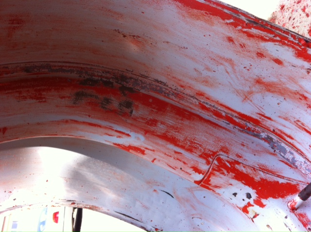

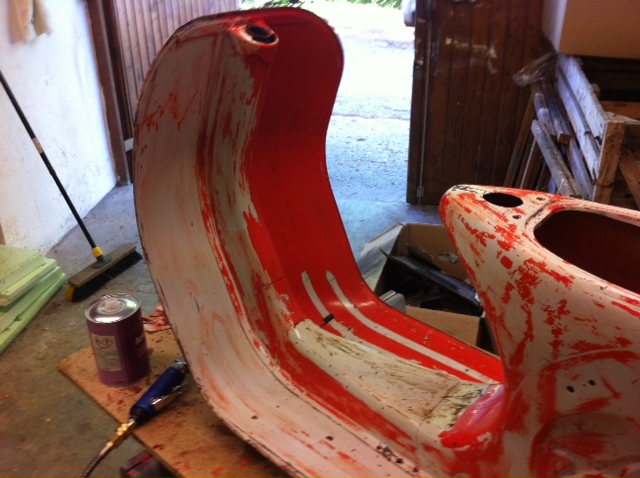

oida :wacko: :wacko: ameisensäure is der wahnsinn....das zeug haut rein :wacko:
anbei die bilder...is aber noch nicht fertig.
nach nur 5min sieht man wie das zeug den lack löst.
aber alle achtung, da entstehen dämpfe :wacko: unbedingt mundschutz und brillen tragen und nur im freien damit arbeiten.
wenns fertig is, werd ich neue bilder machen.
Bearbeitet von crisu
:wacko:
mach halt nen deckel drauf :wacko:
in der lackiererei, in der ich mal gearbeitet habe,
da war die ameisensäure in einem fässle mit deckel.
teil rein, deckel drauf und nach ner weile nachschauen....
Bearbeitet von Kebra
Ja werd nen Deckel draufgeben :wacko:, aber das dieses zeug sooo gut geht, damit hätt ich nicht gerechnet.

so heut mal weitergemacht.
meine fresse was ein stinkender job. :wacko:
allerdings bekomm ich den rot-orangenen nebel nicht runter.
weder mit nitro, noch aceton. Nicht mit Lappenauflege-methode, noch mit Schruberei bis der arm abfällt.
Teilfllächen des Olacks sind wohl angeschliffen worden.
Ausserdem sind jetzt noch (wenn auch kleine) unschöne stellen hervor gekommen.
weiss nicht ob ich den olack wirklich erhalten soll.
was meint ihr??
post-20436-0-18125500-1340722034_thumb.j
post-20436-0-66917200-1340722050_thumb.j
post-20436-0-70578900-1340722067_thumb.j
post-20436-0-90616400-1340722075_thumb.j
post-20436-0-90615000-1340722081_thumb.j
bei mir ging nebel / schlieren mit rot-weiss schleif und polierpaste weg...
die anderen verdaechtigen haben an ein zwei stellen auch versagt...
bei mir auch, farbschleier der vorher nicht wegzubekommen war hat sich den rot weiss produkten gebeugt und aufgegeben :wacko:
ers schleifpaste dann polierpaste ... klar
na hoffe die Aussage ist nicht dein Ernst :wacko:
