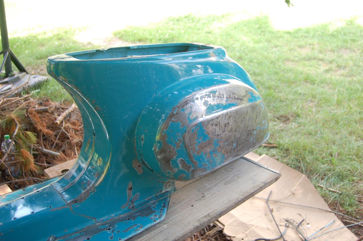

Hier mal ein Bild. Also werde ich das ganze wohl vorsichtig abschleifen. Danach auf das blanke Blech Owatrol oder was anderes?
Grüße
die Stellen, an denen noch ein bisschen Lack unter der Schwarzfärbung zu erkennen ist,
würde ich versuchen mit Politur, oder Polierwatte (Nevr Dull oder sowas) zu behandeln.
Die Stellen nahe am Loch mit Nassschleifpapier schleifen. Vorher würde ich trotzdem versuchen,
ob man das Zeugs nicht mit Phosphorsäure oder sowas anlösen kann.
