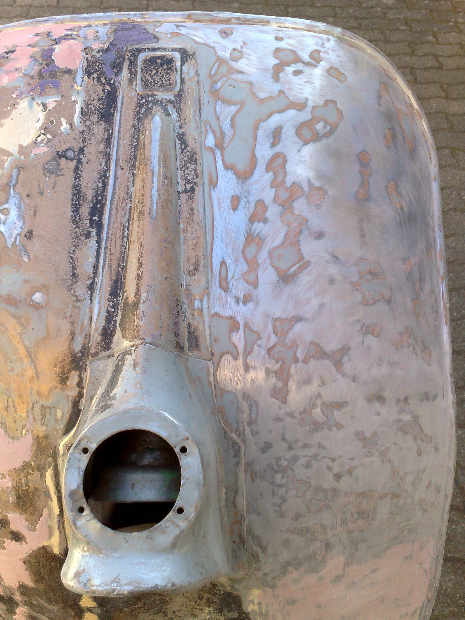

So ich hab mal ein Bild gemacht.
Eventuell weiß ja einer was über diese Farbton???
so ne Kacke, jetz brauch ich auch noch en O-Kotflügel :thumbsdown:
Das sieht für mich auch nach O-Grundierung aus.
Einfach Farbe nach wunsch lackieren und nachpatinieren.
Oder stimmt der Grundierungsfarbton nicht mit deiner Vespa-Grundierung überein?

Europablau ist es auch nicht....dafür ist es zu grün. Wird wohl ehr ein türkis sein
ich mach später nochmal fotos. die farbe täuscht ein wenig wegen der sonneneinstrahlung.

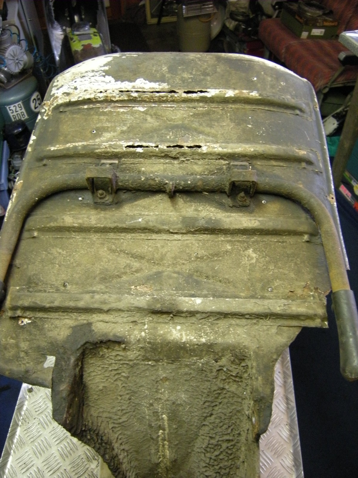

...war jetzt beim Trockeneisstrahler, viele neue Möglichkeiten taten sich da auf um gezielt Oberflächen
frei zu legen.
In der nächsten Woche werden hier die Fakten aufgezeigt was die heutige Strahltechnik so alles kann.
Dazu gehören die entfernung von Unterbodenschutz sowie O-Lack freilegung.
Auch ein Motor wird mit dieser Strahltechnik freigelegt, hat zwar nichts mit Lack zu tun, soll aber aufzeigen
was geht.
Die Stunde liegt bei ca. 120€, dafür wird das komplette Bodenblech mit Rahmen unterhalb sowie beide Hauben von innen
und die Komplette Lenksäule mit Koti und Anbauteilen gestrahlt.
Zur Anregung schon mal das vorher...
