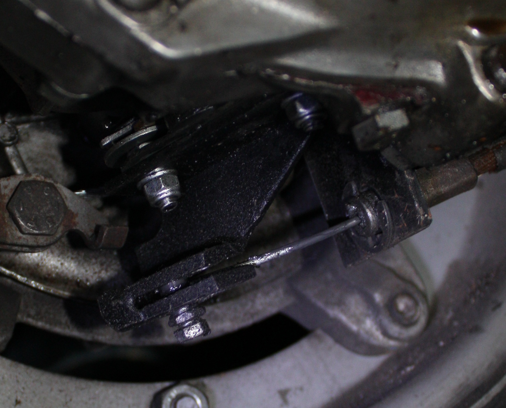

hey so hier die bilder:
das ganze fahre ich schon 500 km so.
die platte die die Schaltdrahthülle festhält wird an den Gewinden für die Einstellschrauben festgeschraubt.
lg Daniel
lg Daniel
Interessant!! und den Hebel hast du einfach auf die vorhandene "Wählscheibe" geschraubt, dort wo sonst die Zugnippel sitzen?
Lässt sich das Ganze jetzt auch so exakt schalten wie eine normale Ein-Zug-Schaltung?

Hey ja genau so hab ichs gemacht .
hab mir halt 2 sechskantschrauben so zurechtgefeilt,das sie saugend und schmatzend in die löcher passen,wo vorher die schraubnippel saßen.
Lässt sich sogar sehr knackig schalten, fast schon zu knackig. Die gänge sind sehr präzise , jedoch hast du oben am lenker weniger weg ,somit geht das ganze etwas schwerer zu schalten.

Finde ich ja jetzt durchaus clever gelöst.
... jedoch hast du oben am lenker weniger weg ,somit geht das ganze etwas schwerer zu schalten....
das müsste sich ja ändern, wenn der Hebel unten etwas länger wäre...
Sieht auf den Bildern so aus, als ob der Zugnippel für den Schaltdraht relativ nah an der Drehachse der Schaltwelle liegt,
oder täuscht das?

hey ich hatte erst nen anderen drehpunkt. Wobei ich dann den ersten nicht mehr reinbekommen hab,weil mein schaltdraht sehr kurz ist.
Darf man gerne nachahmen und verbessern,hab da keine patente drauf.
