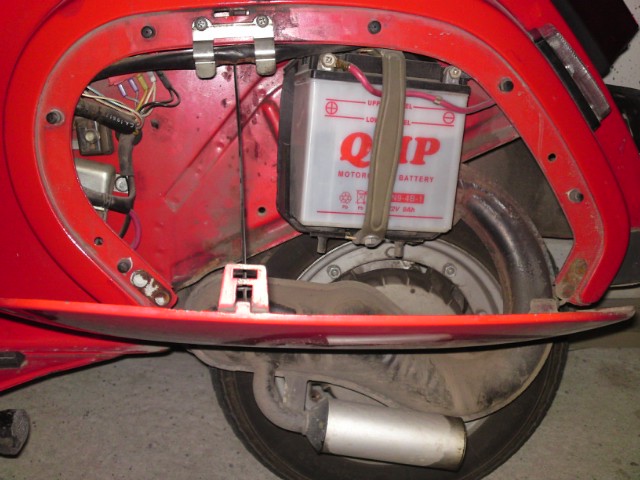

Das Stehblech braucht eh kein Mensch. Wegflexen und Ruhe, Platz zum Schrauben und für Männerauspuffanlagen haben. War bei mir so ziemlich das erste, was raus geflogen ist. Problematisch ist es halt nur bei der Elestart wegen der Batterie, aber wer braucht schon einen Elestart? Die Batterie versorgt eh nix anderes (anders als bei der PX).
wie weit hast du das stehblech denn rausgeflext? muß bei mir jetzt weichen für et3 nane und franz. zufällig nen bild?
:thumbsdown:
Bearbeitet von funkypedro
Komplett. Stört eh nur.
Also ganz streng genommen, versorgt die Batterie noch die Hupe bei den deutschen Modellen. Bei den italienischen mit Schnarre ist das aber kein Problem.
Ich hab das Blech auch bei zwei Rahmen raus, ebenso großzügig.
Bei guten originalen Rahmen würde ich das zwar nicht machen, aber wenn da schon mal einer rumgeschnibbelt hat, oder das Blech völlig unbrauchbar, da zerknittert und sogar das Verstärkungsblech für den Ersatzradhalter teilweise abgerissen ist, kommt das Blech komplett weg. Braucht kein Mensch. Ist dann sogar schöner zu schrauben dran als an ner V50.
Scheiß Bild, aber man kann es wohl erkennen.
