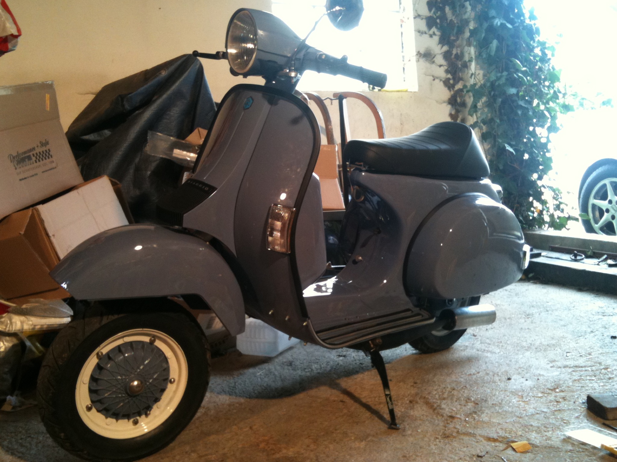

hallo jungs ich habe ein klitze kleines problem, und zwar habe ich meiner freundinn ne px 200 neu aufgeabaut. habe en malle 210 schön überarbeitet en 30 er vergaser mit membran drauf gepflanzt und ne gescheite welle verbaut, dazu noch ein pm welcher offensichtlich etwas älter war verbaut und nun kommt auch schon das problem. meine dame ist der meinung das ihr die ganze geschichte zu laut geowrden ist und sich schämt durch die stadt zu fahren.
ich könnt kotzen. hab jede menge zeit investiert und jetzt steht die büchse da obwohl sie eigentlich verdammt gut vorwärts geht!
könnt ihr mir sagen welcher auspuff die lautstärke erträglich macht aber nicht den motor zu arg die luft nimmt???
danke schonmal mfg flo

oke, im soundcheck macht der sich gut, aber des ding ist optich keine wirkliche augenweide,oder?? dachte schon an en schönen lefthand auspuff
Der WAF (Womans-Acceptance-Factor) wird bei den Lefthand-Dingern genau so niedrig sein wie jetzt auch. Davon ab und wie discotizer303 schon andeutet: Wie hast du denn das Ansauggeräusch gedämmt? So mit Membran und ohne Schlauch ist das ja schon recht laut.

Was meint ihr denn wie ich den Tunnel Dämmen soll? Hatte schonmal den ansaugschlach dran aber da hat es sich angehört wie eine Trompete!!! Soll ich den Tunnel nach vorne abdichten mit Schaumstoff?

Habe ein ähnliches Problem bei meiner Malle-Membran-Sprint gehabt, obwohl ich über Männer-Ohren verfüge war mir das Ansauggeräusch zu laut.
Habe die Motorbacke und den Innenraum (auch unter dem Tank) mit der ATU-Dämmmatte ausgeklebt (Art.Nr. PM2005).
Habe das Vergaserloch auch noch mit nem Bastel-Deckel verschlossen, RAM-Air hängt ja unter der Backe.
Jetzt höre ich unter meinem Halbschalen-Helm endlich den PEP wieder.

verwirklicht habe ich mich an meiner vespa, dazu brauch ich nicht die meines mädels,oke? musste damals auf membran umbauen, da irgenein hirni mal die schraube von ansaugstutzen zu weit rein gedreht hat und somit die dichtfläche ausgebrochen war. und außerdem ist doch der gedanke ein schnellen rollen zu fahren schon ausreichend. man muss ja nicht ständig am leistungsmax fahren....touren ist viel toller!
aberzurück zum thema, werde demnächst mal den innenraum ausdämmen und den schlauch vom ansaug dann wieder drauf machen. wenn das alles nicht zieht kommt der ABARTH Replika auspuff drunter.

...so, heute Mittag mal mit der Kamera in der Garage verschwunden,
hier erstmal die Backe:
post-24819-063549600 1277591359_thumb.jp
nochmal etwas näher:
post-24819-000967300 1277591401_thumb.jp
dann unterm Tank:
post-24819-033105200 1277591447_thumb.jp
das auch etwas näher:
post-24819-067334500 1277591484_thumb.jp
und der Vollständigkeit wegen, noch das (Männer) Ohr:
post-24819-027308200 1277591531_thumb.jp
:thumbsdown:
Sieht schon so´n bißchen nach unweigerlichem Erstickungstod aus,oder?Aber innen,was macht das für´n Sinn,weil da ja eh ein Räm-Air drauf is...
