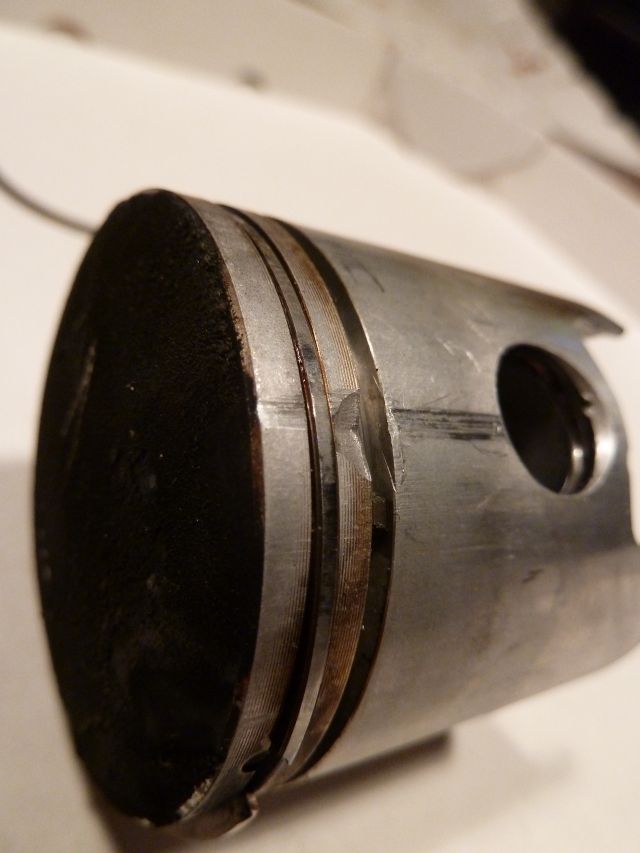

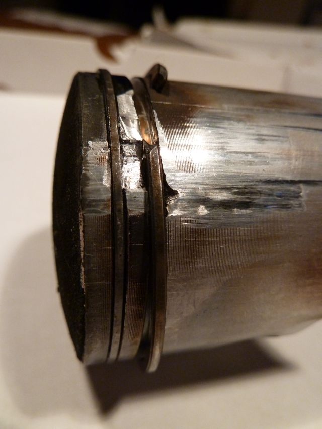

Moin,
mir ist heute meine PK 50XL (seit 1000km mit DR75, bis gestern 70erHD, seit knapp 60km mit ner 68er, sonst alles original) im Leerlauf ausgegangen und dann erst nach 5min treten und mehrfachem Kerzenreinigen wieder angesprungen. Bin dann noch 6km nach Hause und habe sie dort dann nicht mehr anbekommen. Da die Kerze beim antreten pupstrocken geblieben ist, habe ich dann den Gaser 3mal durchgepustet (habe dieses fiese Dämmmaterial unter der Bank im Verdacht, da es sich fröhlich auflöst). Endlich wurde die Sau (also die Kerze) wieder schön feucht, alleine anspringen wollte der Hobel nicht. Ab und an hat es mal aus dem Gaser gezündet und die Kupplung ist beim ankicken immer mal wieder durchgerutscht (ist neu, demnach hat der Koben schon gehakt). Zundfunke war die ganze Zeit da. Mit anschieben lief sie dann irgendwann wieder, ging aus und danach war der Kolben fest. Das ende vom Lied: siehe Bilder
Lag es nun an der 68 HD oder eher an eventuellen Bröseln im Gaser? Mit der 68er HD ist sie minimal besser gelaufen (ca. 57-58km/h auf der Geraden)
Als nächstes stellt sich mir die Frage, ob ich nicht nen DR85 bestellen soll - ne 3.72er Übersetzung habe ich noch hier liegen. Da ich den Motor eh wieder spalten muss, um die Reste vom Kolbenring einzusammeln, werde ich die dann wohl einbauen. Und ob ich nun mit 85cc oder 75ccm ohne Fahrerlaubnis und Versicherungsschutz unterwegs bin ist ja eigentlich auch latte...

Hat vielleicht noch jemand ne Anmerkung zu den Ursachen des Exitus?
doeschwo
Ich hatte vor dem Einbau mal den Dremel reingehalten. Von daher schliesse ich dass mal aus. Auch wegen der bereits gefahrenen 1000km.
Könnte sich denn jemand vorstellen, dass das Schaumstoffdämmzeugs im Gaser nen Kanal so zugesetzt hat, dass die Kerze beim ankicken trocken bleibt? Hatte sonst beim Kaltstart öfter mal ne zu nasse Kerze :thumbsdown: Die Schwimmerkammer war immer satt gefüllt, alleine beim Kolben kam nix an. Und wenn da kein Sprit ankommt, dann kommt auch kein Öl an, oder? Und irgendwann reibts ja dann...
Habe halt auch ein wenig Sorge, dass ich den neuen Kolben einsetze und dann nach ein paar km wieder wie jetzt da stehe (im wahrsten Sinne...)

bevor du jetzt anfängst irgendwelche vergaser aufzubohren, über neue setups nachdenkst oder neue zylinder orderst würd ich mich an deiner stelle vielleicht nochmal mit der oben genannten bedüsung auf dem geklemmten 75er beschaäftigen.
das klingt mir nen bissi mager das ganze. 70er HD ist ja schon beim 16.16er original drinne auf 50 ccm. ich hab vor kurzem auch erst ne pk50 mit 75er dr auf 16.15er gaser abgedüst und da war 70 noch zu mager und die kiste zu heiß. wir sind dann letztendlich bei ner 78er HD gelandet. aber das nur mal so als anhaltspunkt.
immer schön abdüsen! und smallframesetup wirklich nur als GROBEN richtwert nehmen, jeder motor is annerster.
Gruß,
bubu50n
Ich tippe auf nicht ordentlich angefaste/entgratete Kanäle, wegen zu magerer bedüsung bricht kein Kolbenring beim Ankicken.
:thumbsdown: peinlich, hab ich überlesen!
Wie stehen denn die Chancen, dass der Roller 1000km mit nicht richtig entgrateten Kanälen läuft?
Ich hatte bisher angenommen, dass sich das Ende langsam angekündigt hat: erst im Leerlauf ausgegangen, dann zu Hause nicht mehr an. Vielleicht hatte der Kolbenring da schon einen weg, weil durch den möglicherweise verstopften Vergaser nicht mehr genug geschmiert wurde. Das (endlich auch für mich) spürbare festfressen des Kolbens ist dann erst nach unzähligen Versuchen des Startens passiert ist - zwischenzeitlich ist der Roller ja nach diversen Vergaserreinigungen nochmal gelaufen, aber im Leerlauf ausgegangen. Da dürfte der Kolbenring schon einen weg gehabt haben, da schon vorher nach ein paar mal ankicken die (neue, mit verstärkter Feder versehene) Kupplung leicht durchrutschte. Also hat es da schon einen Widerstand gegeben, der sich durch das (spürbare) Erwärmen beim antreten verstärkt hat.
Vom Kerzenbild her hätte ich die 70er HD für nen tick zu fett gehalten: nicht rehbraun, aber auch nicht schwarz. Choke bei Top-Speed hatte keine Veränderung zur Folge.

um die Sache mal einigermassen abzuschliessen: vermutlich habe ich zu weit runter gedüst. Nachdem ich den neuen Kolben eingebaut habe, habe ich mit ner 73er HD angefangen (habe die 74er erst nicht gefunden) und habe zum ersten mal gesehen, wie eine Zündkerze in Rehbraun aussehen muss (jaja, Erfahrungen hat man nicht, die macht man - nochmal hätte ich diesen Roller auch nicht gekauft). Das was ich vorher für Rehbraun gehalten habe war dann eher ein Todesurteil für den Kolben. Nachdem ich die 74er HD gefunden und eingebaut habe, wurde die Kerze eher schwarz und die Leistung eher dünne.
Da ich bei der Aktion auch gleich die Primär auf 3.72 gewechselt habe, komme ich auf der Geraden auch an die 65km/h ran. Allerdings läuft das ganze nur zufriedenstellend, wenn ich das "halbe" Luftfiltergehäuse, also ohne den Deckel, aber mit Einsatz reinhänge. Am Berg ist es mit der neuen Übersetzung manchmal etwas mühsam, also kommt bald wohl wieder ein wenig mehr Hubraum... nächsten Monat vielleicht.
