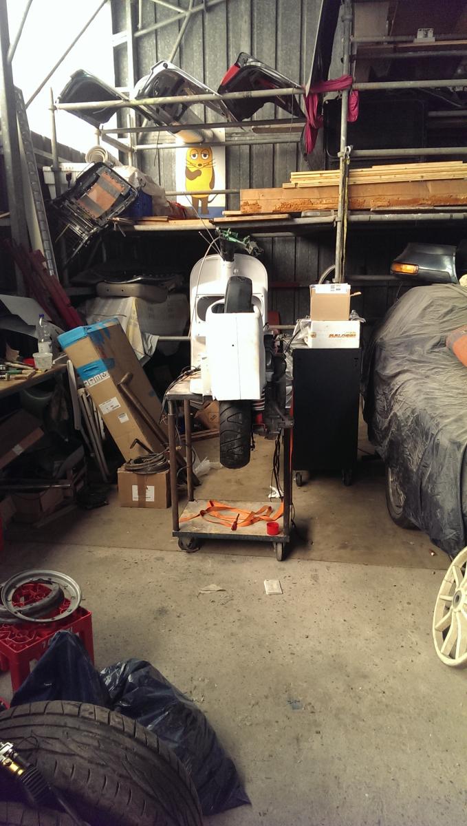

Bei mir sieht's genauso aus. Ich habe aber das Gefühl, als wäre der Rahmen verzogen. Kann man das nachmessen? Traversenaufnahme rechts, Links zur Falz sollte doch das gleiche Maß haben?
Edith: Bild kommt noch..
Bearbeitet von doncamillo
krass Wasn da los.... wurde am Rahmen das beinschild gewechselt?
wie meinst du das mit dem Falz?
Man, da ist mir nie was aufgefallen... erste heute bei Reifeneinbau. Beinschild ist nicht gewechselt. Ich habe das Gepäckfach angeschweisst, aber das wird doch nicht den Rahmen verziehen?!
Ne... sieht eher aus als hätte der mal was von links abbekommen. War der rahmen mal lackfrei?
Gepäckfach ist gepunktet.
Ich hatte hinten den unteren Teil des Rahmens gecuttet und da ist mir nichts aufgefallen mit verzug ...
Oh man... Ich habe Stunden mit der Sicke verbracht. Blinkelöcher geschweißt und geschliffen wie Teufel...Jetzt so ein scheiss. Ich hab da gar nichts von gemerkt. Man, ich bin ein Noob!!
Gesendet von meinem HTC One mit Tapatalk
Pech gehabt. Aber vielleicht könnten noch ein paar experten was dazu sagen. Wird hier aber grade zu offtopic. Mach doch mal ein neues topic auf, bitte.
Nochmal kurz der Vollständigkeit halber. .. habe meine schwinge um weitere 6mm gekürzt und mit einem gedrehten aluspacer weiter nach rechts distanziert. So reicht mir das. Lösung für den Stoßdämpfer folgt. Eine idee habe ich schon.
