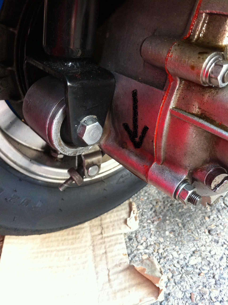

gibt ein einfaches zeichen...eine hälftenschraube ist länger als beim nicht lusso motor...siehe bild
die beim stossdämpfer
post-3850-0-47246500-1320843377_thumb.jp
Habe gerade erst zwei 200er NOS Lusso-Gehäuse verbaut.
Einmal Gehäuse mit Loch (innenliegenden SiRi), einmal ohne.
Einmal lange Schraube, einmal normale Schraube.
Hilft Dir aber nichts, musst halt doch bis Nikolaus warten :wacko:
