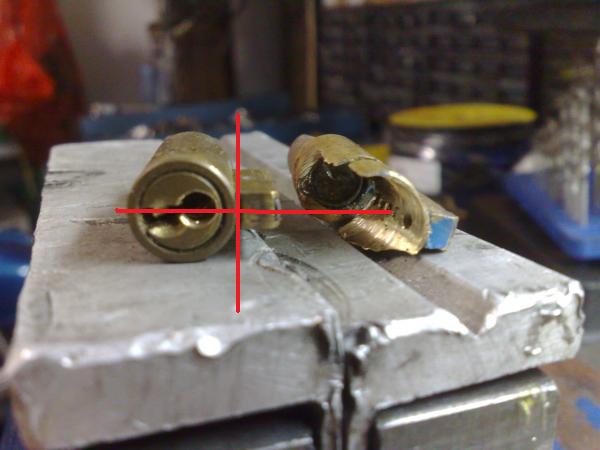

Den Bohrer nicht zu groß nehmen. 3mm reichen um das Schloss rauszubekommen:
Ich hoffe man kanns erkennen. Links 3mm, rechts 10/12mm :-D
Bei dem großen Bohrer war dann auch die Aufnahme im Rahmen beschädigt.

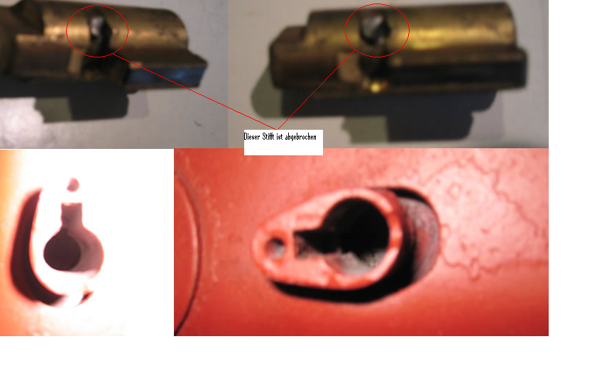

So wollte nur mal loswerden das ich das lenkerschloss erfolgreich mit zwei geziehlten schlägen entfernt habe... nur dieses versch...... Bremspedal mit seinem angegammelten Haltenagel hat mich fst den verstand gekostet plus ne neue Hand... hab irgendwann vor lauter zerstörungswahn das pedal einfach komplett aufgebohrt un den freiwerdenden Nagel mit nem körne so lange maltretiert bis er draussen war... hat mich fast ne stunde gekostet.... aber nu iss gut.... jetzt wird geschweist und Korosserie bearbeitet...

Ich mach morgen mal bilder davon... dann kannst du es sehen das da kein anschlag iss der kaputt gehen kann... ist wie gesagt nur der Stift vom Schlossbolzen der abbricht...
okay super. danke.
wenn de rstift abbricht, hat er also oben nen anschlag. der könnte doch futsch gehen, oder?
ach egal, überzeug mich mit nem foto, dann klopp ich das ding auch raus :-D

hmm, danke für die pics.
aber ich hab ebenfalls mal mit paint ein wenig drinnen rumgemalt.
da wo die blauen pfeile hinzeigen, sind anschläge. die brechen können, nö.

Ok.. wenn du auf Nummer Sicher gehen willst dann bohr es raus oder versuch dein Glück mit nem Dietrichset... ("Viele Wege führen nach Rom") Kann ja blos sagen wie ich es gemacht habe... das da ein "Anschlag" für diesen Stifft des Schloss- Zylinders ist stimmt. Da muss ja auch irgendwas sein das die Verriegelung des Schlosses funktioniert. Dieser ist aber so massiv das in der Regel der Stifft nachgibt... so war es auch bei mir. Die Bilder sind auch nicht so doll geworden ich weis leider...
