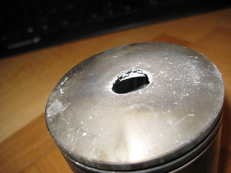

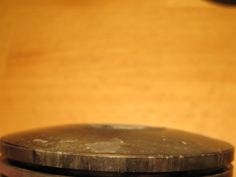

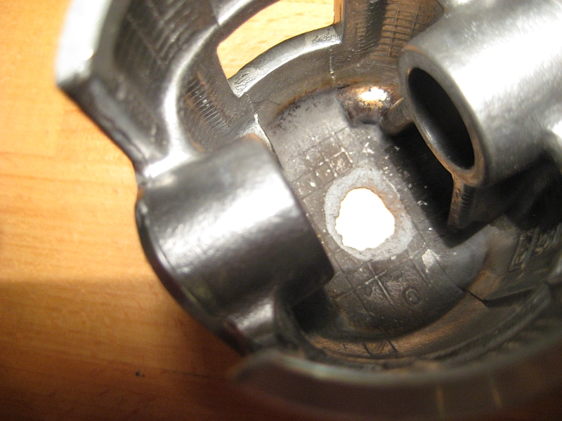

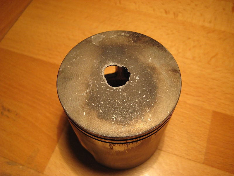

Hier mal nen paar Bilder:
Sieht man eigentlich ganz gut, dass das Dach nicht eingefallen ist. Sieht aus wie weggesprengt.
Irgendwie schwirrt mir gerade der Begriff "Super Klopfer" im Kopf rum, von dessen Existenz mir mal ein befreundeter Maschbauer erzählt hat.
Bilder hab ich nicht. Vllt finde ich die Kerze aber noch irgendwo. War schon sehr hell und mit winzigen Alukügelchen bedampft.
Hab jetzt nochmal den Kopf vermessen. Verdichtung ist doch noch höher. Also 13,5:1 macht 8,5:1 effektiv, bei 45% und 1,2mm QK...
Werde ich wohl doch mal lieber auf 12:1 bringen lassen. Haltbarkeit ist mir doch wichtiger.
Kann bei so einem Loch im Kolben eine kältere Kerze helfen?
Kälter heisst ja nur, dass die Kerze an der Mittelelektrode kälter bleibt. (= führt mehr Wärme von der Mittelektrode an das Gewinde)
Das sollte die Temperatur der Gase am Kolbendach nicht wirklich beeinflussen oder?

war bei beiden Löchern die selbe Zündkerze verbaut, oder hast du die nach dem ersten Loch ausgetauscht gegen eine andere (mit identischem Wärmewert)?
Falls es die selbe war, könnte ich mir auch vorstellen dass die defekt war und die Löcher dadurch verursacht hat.
Nein. War ne neue NGK B8HS.
hmmm, hatte genau so ein loch (wirklich 1zu1)schon mal bei einer origenalen rally,
der tüp is normalbenzin und ne viel zu heiße kerze gefahren!!!
ist zwar jetzt nicht wirklich vergleichbar, aber ein bekannter (vw-käfer-wahnsinniger)
kann nur mehr mit hubschrauberbenzin (120 oktan) fahren, da er die verdichtung
so weit erhöht hat das es ihm mit normalen benz. den kolben durchlöchert!
vielleicht kannst du dadurch eine tendenz erkennen!?!
hatte auch einen fall bei dem das selbe bei einem motor mit hoher effektiver verdichtung passiert ist.
ich denk es liegt daran: einerseits hoher druck durch die hohe verdichtung und lange zeit während welcher der druck ud die temperatur auf das kolbendach wirken (bei ner resoanlage hast du zwar auch hohen druck (weiviel nm hast du 20? dann ist der druck gleich hoch wie bei den guten resomotoren) aber keine so lange zeiteinwirkung da der auslass früher öffnet...
ich denke dass es daran liegt...
edith meint:
als änderung würde ich acuh mal ne kältere kerze, evtl kerzen abstand zum kolbendach durch spacer verringern und evtl vorauslass etwas erhöhen (wenn du das leistungtechnisch verkraften kannst) oder halt kopfvolumen erhöhen..
Bearbeitet von 100 spezial
Ach ja. Verdichtung wird gerade auf 12:1 gebracht und dann werde ich sicherheitshalber noch ne B9HS nehmen. Hoffe das reicht dann.
