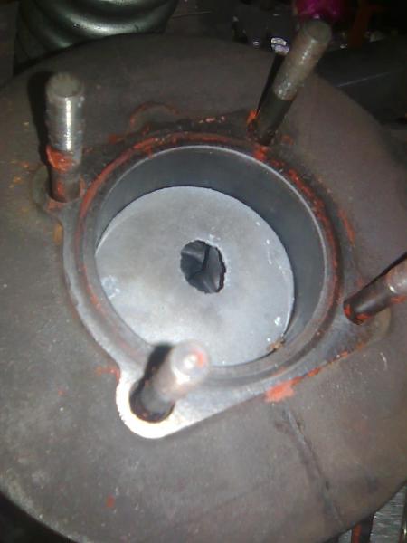

Hi!
Hab gerade das den 2. Kolben mit einem feinen zentralen Loch versehen.
Beim ersten mal hatte ich die nicht sauber abgeblitzte Vespatronic im Vedacht:
War´s aber wohl warhscheinlich doch nicht, weil ich das jetzt nachgeholte hatte (22°). Verstellen in die richtige Richtung tut sie auch. Wieviel hab ich jetzt noch nicht gemessen. Brauche ich erstmal nen Drehzahlmesser für.
Ich hab so´n bisschen die Verdichtung im Verdacht. Ich bin jetzt bei 12,5:1 bei 173° Auslass. "Effektiv" sind das 7,8:1. So richtig viel mit Nicht-Resopott ist das nicht, dachte ich. Bei nem Resopott sorgt in Reso die Aufladung ja für ne deutlich höhere tatsächliche Verdichtung.
Bedüsung ist übrigens im TMX30 HD240, ND25, Nadel Clip Mitte. Klingeln konnte ich auch keins feststellen.
Vllt hat da wer ne Idee. Bin gerade ein wenig ratlos.

Bei welcher Schieberstellung hast du dir das Loch darein gebraten?

Bei welcher Schieberstellung hast du dir das Loch darein gebraten?Ärgerlich!Bist du dir mit der HD sicher? War größer, definitiv schlechter?
Alle Schleusen offen. Ja größer war definitiv schlechter.
jetzt ganz doof gefragt, die zündkerze war nicht zu nah am Kolben?
das loch sieht halt echt nach zündung aus, die 22° hast bei dem Plateau geblitzt?
hast auch mal geschaut wo die zündung steht bei 6000?
Kerze sitzt nicht zu nah am Kolben. Zumindest ragt sie nicht zu weit in den Kopf rein. Wie nah die dran sitzt weiss ich nicht genau.
Kann ich nochmal checken. Aber normal sitzt die dann nicht zu nah.
Ja Plateau auf 22° geblitzt. Geschaut hab ich nur anhand der mitgelieferten Zündkurve. Danach wären´s bei 6000/min 17°.

doof, mehr weiss ich auch nicht, eventuell doch mal einen kopf probieren mit weniger verdichtung.
Ja. Evtl werde ich auch mal ne kältere Kerze nehmen. Gibt ja noch B9HS.

Sollte der Motor allerdings wirklich nur 6500rpm drehen, ist die V-tronic sowieso fürn Hasen. Und bei max. 22°VZ und richtiger Bedüsung sicher nicht der Grund fürs Loch im Kolben.
ich glaube sein motor dreht irgendwie um den dreh, er hat ja eine banane verbaut.
Ich weiß nicht, wie hoch Brosis Motor dreht. Allerdings fällt ja die VZ bei der V-tronic eher langsam (über nen Bereich von 1500rpm, soweit ich mich erinnere) zurück.
So wie man das Gas zu macht geht die Zündung wider in Richtung geblitzten ausgangswert (23°) langsam geht das nicht gerade
Es fahren sicherlich auch nicht gerade viele Leute mit 6500 U/min um die Kurve das die Zündung auf ca. 16° bleibt wo gegenüber eine normale Zündung halt den Vorteil hat bei solchen Motor das die halt fix bei ca. 17-18° ist
Der Motor dreht schon ein wenig mehr als 6000. Allerdings nicht viel: http://www.germanscooterforum.de/uploads/monthly_07_2009/post-735-1249079273_thumb.jpg
Die Lüfterflügel der Varitronic spielen eher keine Rolle. Dem Zylinder wurde nicht zu heiss. Der Kolben hat nicht auch nur für 1 sec gerieben. Der sieht bis auf das Loch im Dach noch aus wie neu.
Das mit dem zurückstellen verstehe ich auch nicht. Die Zündung reagiert nicht auf die Schieber Stellung sondern auf die Drehzahl.
Klar geht die zurück, wenn ich vom Gas gehe. Aber doch nicht so rapide. Sonst müsste ja die Geschwindigkeit auch im gleichen Maß sinken.
Dass hiesse zB von 6500/min mit 17° auf 4000/min mit 22° von 100km/h auf 62km/h. So schnell geht das sicher nicht.
Der Defekt trat übrigens beim Beschleunigen auf.
Ich mein, klar. Ich will nicht bestreiten, dass das an der Stelle zu heiß geworden ist. Dass muss aber echt ziemlich schnell passiert sein.
Beim 2. Kolben kann man nichtmal erkennen, dass das Kolbendach vorher von der Hitze eingefallen ist. Da ist einfach ein Loch drin. Sonst sieht der Kolben aus wie neu. Ich reich heute mittag mal nen paar Bilder nach.
