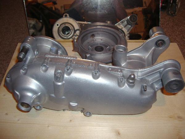

was ist am glasperlen auszusetzten? das schaut extrem geil aus wenn richtig gemacht und ist sehr putzfreundlich. einmal nass runtergewischt (evtl. mit bremsenreiniger) und wieder sauber.
ist ja ausserdem immer eine frage des gewünschten restaurierungsgrades. wenn po schon die kleinen kerben am deckel ausbessern will, dann hat er eher was geschlecktes vor. ist ja auch verständlich sofern der garagierungsplatz des mopeds immer noch der selbe wird wie ursprünglich geplant.
das stimmt schon,aber mit ner originalen optik hat das nichts mehr zu tun.
bin auch kein original freak aber bei ner tv1 dann doch.
offtopic nur so eine anmerkung zum glasperlstrahlen: nach 12 jahren, unzähligen salzwintern und 2x alpen sieht glasperl-gestrahlt nicht mehr so dolle aus. und im gegensatz zu gebürstet lässt sich der ursprüngliche zustand nur durch erneutes strahlen herstellen.
habt mich ja eh schon längst überzeugt. allerdings sehen meine fahrzeuge kein salz. sobald die zum streuen anfangen wird garagiert bis es wieder weggewaschen wird im frühjahr. das tu ich mir nicht an.

Ich muß mal kurz über eine Lanze brechen, was das Glasperlen betrifft - so blöd ist das gar nicht. Ich hab ein Gehäuse wegen starker Oxidation, die ich von Hand nicht weg bekam auch glasgeperlt. Das sorgte zumindest wieder für eine homogene Oberfläche ohne Verfärbungen. Anschliessend hab ich das Dingen kurz mit einem Schleifvlies abgerieben und etwas mit Nevr-Dull nachpoliert ? das Ding wirkt wieder absolut original und bis auf leichte Aufsetzspuren, die ich nicht gefüllt habe, neuwertig.
