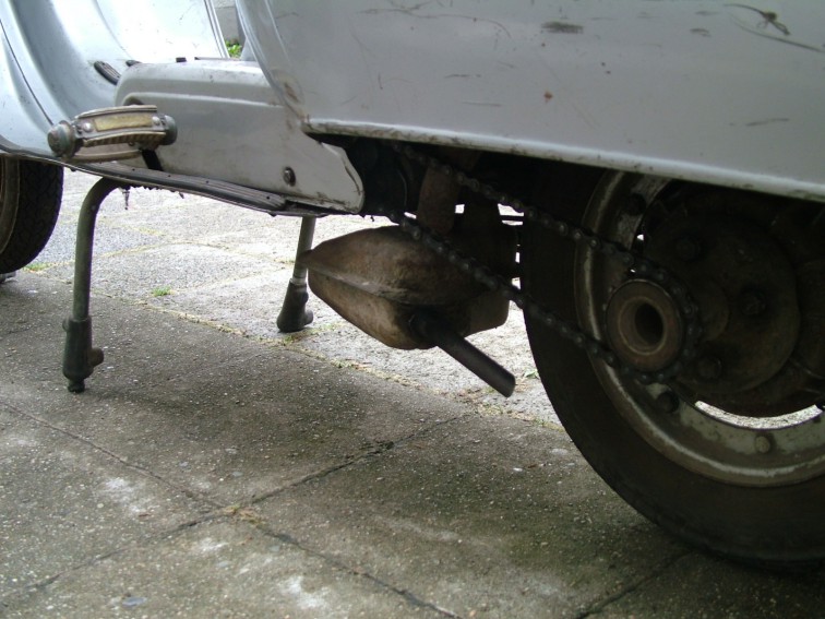

Wie ham die das gelöst , dass die Pedale während der Fahrt nicht ne kleine Party feiern ? Ist ja soweit ich das sehen kann fix mit der Bremstrommel verbunden die Kette , oder ? Warscheinlich irgend ein Hebel zum Kette ausklinken oder so , ne ?! :-D
Bearbeitet von pepper_hh
Leerlaufnarbe
sorry, ich konnt´ nicht anders :-D
hallo pepper_hh
direkt unter bzw in dem Ritzel hinten ist ein freilauf...in der ritze sieht man ca 40-50 kleine kugeln als lagerung.
vorn im blechkasten sind nochmals 1-2 ritzel mit spannfeder als kettenspanner.
wollte es mal aufmachen wenn ich die kleine nicht verkauf...ich nehm sie nächstes we mal mit auf die veterama in mannheim.
Bearbeitet von gozi
Ja, der Freilauf ist IM Ritzel intergriert.
