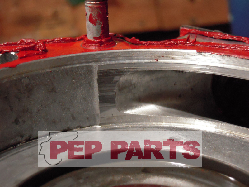

wie kann sie sich den verdrehen wenn die schweißnähte nicht gerissen sind?
gruss
jens
Das frag ich mich auch, ich weiß ja noch nicht ob verdreht oder nicht. Mehr wenn ich die Welle in Händen hab.
Wenn ich die Welle wieder hab, werde ich Sie vermessen, vorher kann man dazu nix sagen. Kann evtel auch ein Lager gewesen sein??.
Stefan
Edith sagt noch das wenn verdreht, gehts normalderweise gegenüber dem Hubzapfen an!
Wo sind denn die Bilder hin??? :-D

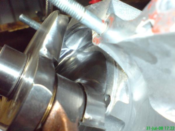

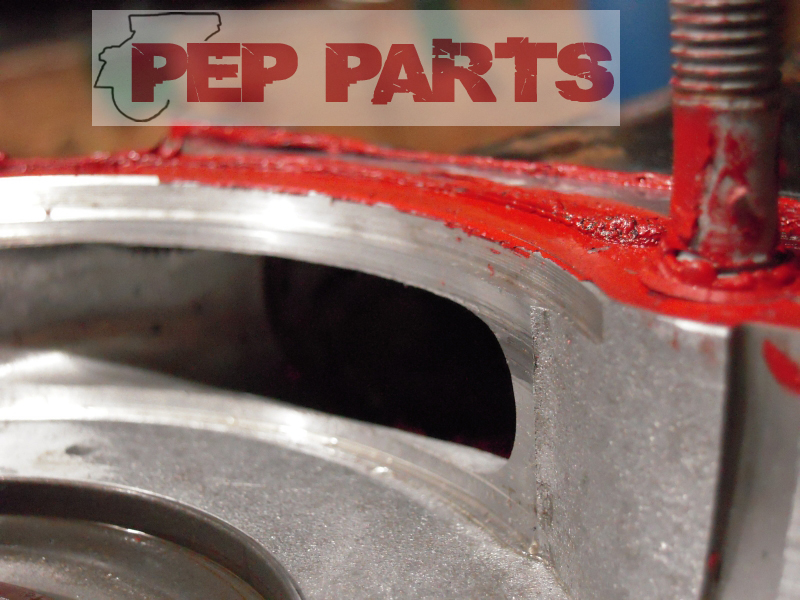

Sie muß sich ja nicht verdreht haben, kann sich ja auch verbogen haben. Soll heißen: Die Kurbelwellenwangen sind nicht mehr parallel zueinander.
Den Gedanken hatte ich auch schon, aber da nur noch wenig Platz zum Gehäuse vorhanden ist hätte Sie dann am Gehäuse auch schleifen müssen?
Wange zu dünn und durch Fliehkraft verzogen?
Edit meint, an der Stelle wo die geschliffen hat, ist wohl garnicht so viel Material weg, oder?

Ne, da ist eigentlich alles Original, da es sich ja um die Steuerwange handelt.

Edith glaubt auch an Welle verbiegen, bei verdrehen wären die Schleifspuren wohl über die gesamte Breite der Wange.
Die DS-Fläche am Gehäuse scheint nicht viel abbekommen zu haben (??).
