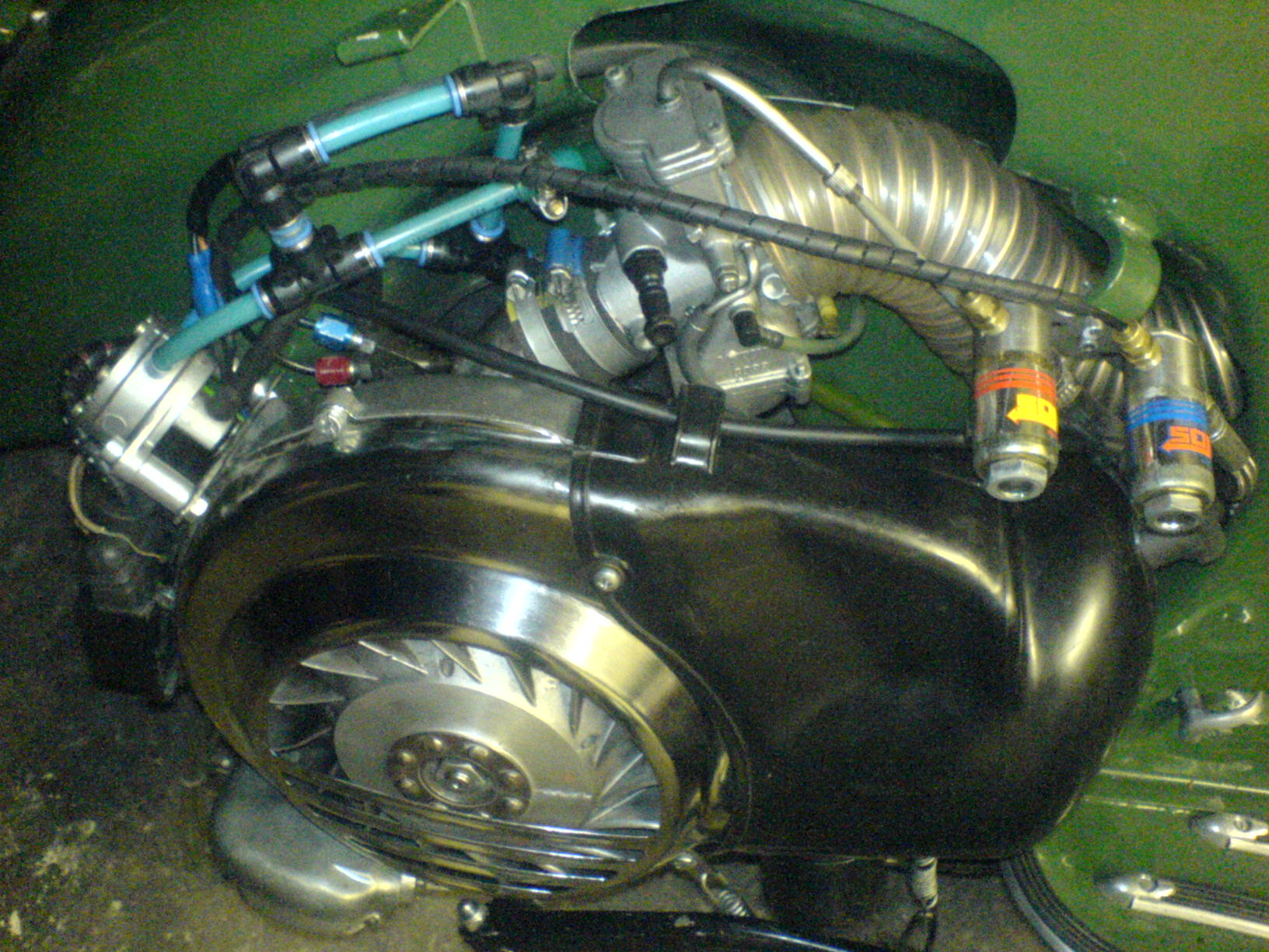

hier ein bild wie das ganze im ersten versuch damals noch mit nem koso aussah (da ist jetzt aber kein bügel drin)

ich habe den flexschlauch schon seit längeren im gebrauch und der funkt tadellos nur das einzige problem das es mit
der zeit gibt ist,das der schlauch hart und braun,schwarz,grün wird.
ansonsten geiles teil!!
lg siehe bild
