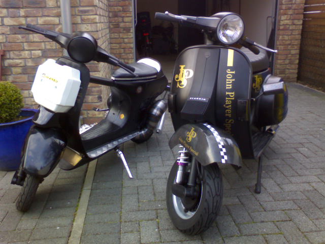

Links is die QM Karre. Rechts, das war die ehemalige mit Straßen "166er". Kürzlich verkauft.

Das ist ne PX, nur ziemlich tief gelegt *gg* ;) Ja genau, für ordentlich Bier, nein ist ein Fronttank, gute Sache!
