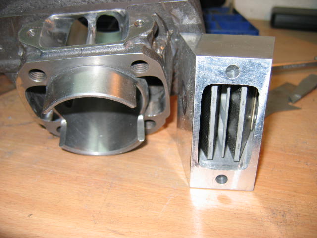

alles geht wenn man will.. obs was bringt ist dan eher fraglich... ich sag jetzt mal: war viel arbeite umsonnst.... bilder von meinem male....
noch mit mebrankasten...
O

des onkels malossi sieht ja mal sehr technisiert aus. fährt das teil schon, und wenn mit welchem auspuff?
der flansch sieht ja eher wenig bearbeitet aus. Durchmesser 29mm für nen PM40??

ESC 1
da is eine buchse drin !!
Bohrung 54,5
= 119ccm
20Pferds
Quelle: Jochen !!
mfg
Patrick
Bin übrigens auch der Meinung, dass es selbst mit einem geteilten Aulass unter Beibehaltung der originalen Stehbolzen gar nicht so einfach ist mehr effektive Auslassfläche zu erhalten, als beim ungeteilten Auslass auf maximale Breite gefräst. Einziger Vorteil bleibt dann, dass es für die Ringe besser ist, das richtige Spiel am Steg mal vorrausgesetzt. Und natürlich das es ne coole Bastelei ist, was meiner Meinung nach nicht zu hoch bewertet werden kann. Wenn man auf letzteres allerdings keinen Wert legt: Lohnen tut´s sich wahrscheinlich eher nicht.
der läuft/lief seit 3 jahren in der ESC...leider ist beim letzten regenrennen am harzring dann die motorschwinge gebrochen nachdem es den thilo 3x hintereinader aufgelegt hat :-D
auslass hat 32mm für franz...am zylinder 90% breite mit 3mm steg...
wie gesagt. war viel aufwand für eher mässiges ergebnis... wobei vor 3 jahren das teil natührlich extrem schnell war aber seit freigabe der M1 ist das nur mehr durchschnitt für klasse1
O :-D
