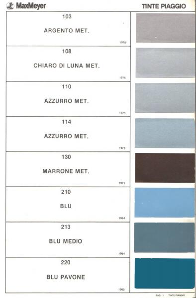

Eigentlich wollte ich meine V90 nur komplettieren, und dann verkaufen/ tauschen, da sie mir schlicht zu klein ist. Aber irgendwie hätte ich doch Bock, die Kiste wieder aufzubauen, das Grün geht ja mal gar nicht. Meine Idee, sie nahe dem Auslieferungszustand aufzubauen und dann ins Wohnzimmer zu stellen, wurde aber mit wüsten Beschimpfungen seitens der Regierung abgelehnt.....
Egal. Wenn ich die Kiste lacke, sollte es das Original Hellblau wieder sein, nur wird im thread aufgeführt, das es die Farbe Max Meyer 1.298.7220 ist. Das scheint aber eher die SS Farbe zu sein, die normale V90 wurde dann immer in 210 ausgeliefert?
habe erstserien V90 bisher nur in 210 gesehen (ausser der roten und die kommt ja aus Amerika also Export )...
hatte aber keine Lust nachzulesen, ob das die Frage war.
