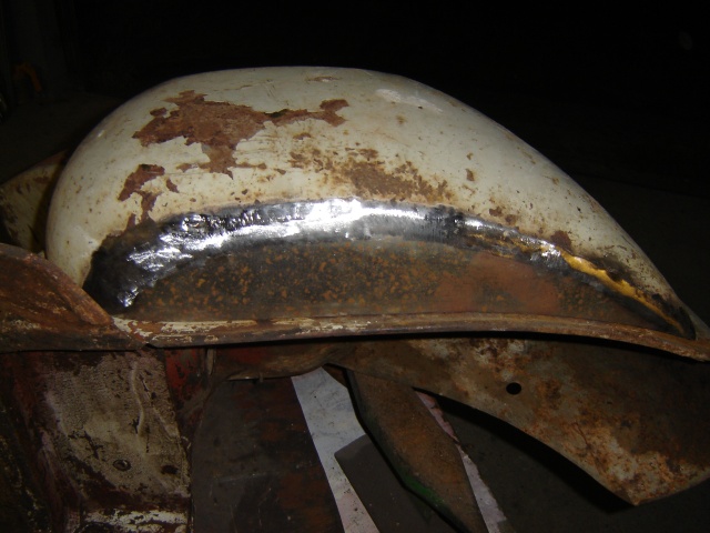

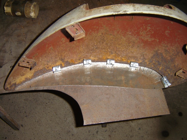

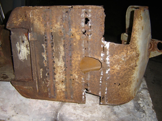

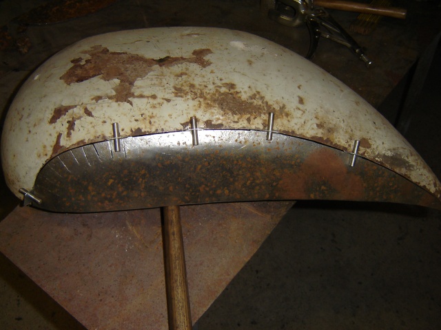

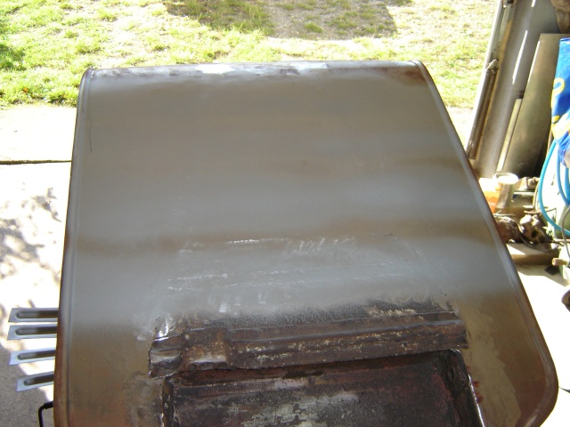

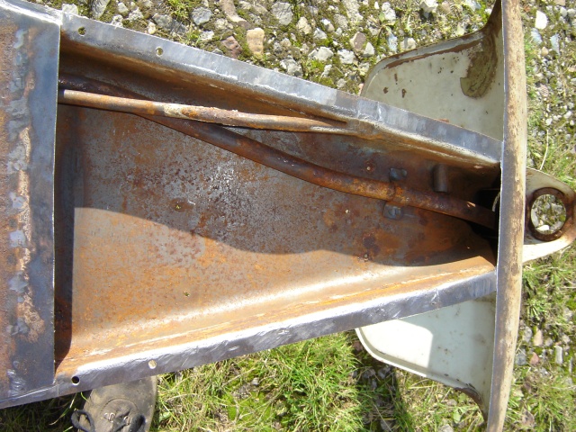

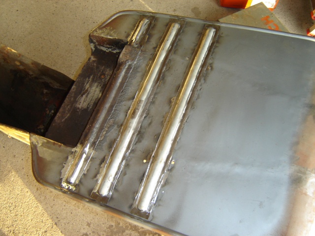

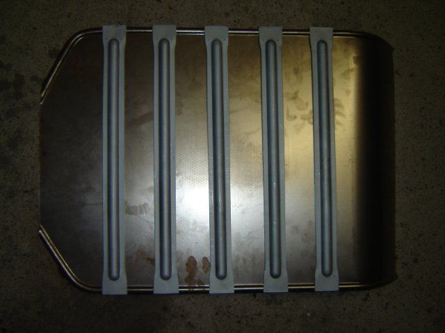

So neue Bilder von der VL.
Bodenblech mit Zinkfarbe bearbeitet Traversen innen mit der gleichen Farbe lackiert, dann auf dem Boden verschweißt. Um die Kosten ja so gering wie möglich zu halten habe ich mich ja für diesen schritt entschieden aber ich kann euch nur sagen macht es nicht so :-D , es ist zuviel Arbeit und ist nicht so schön wie wenn es mit einer Schweißpunktzange am Boden verschweißt wird so wie es z.b. mrVespaGS macht. Mann sollte sich halt erkundigen was ein Karosseriebauunternehmen für diese Arbeit möchte. So nun noch ein paar Bilder.

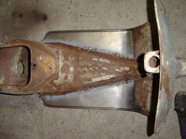

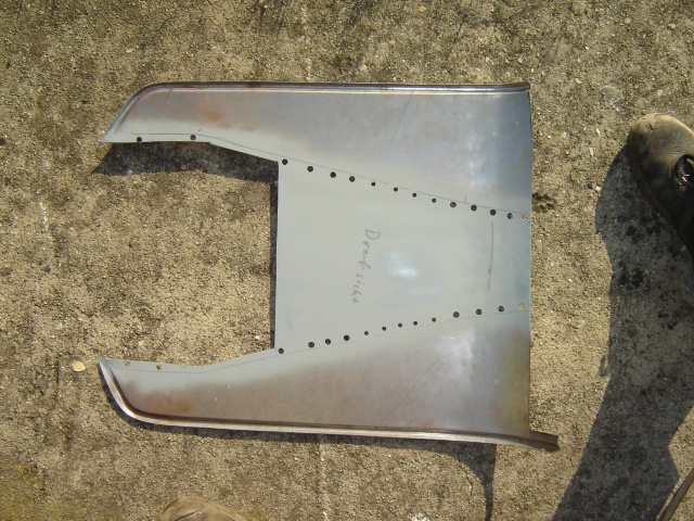

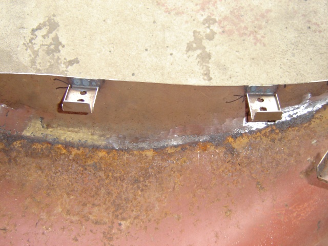

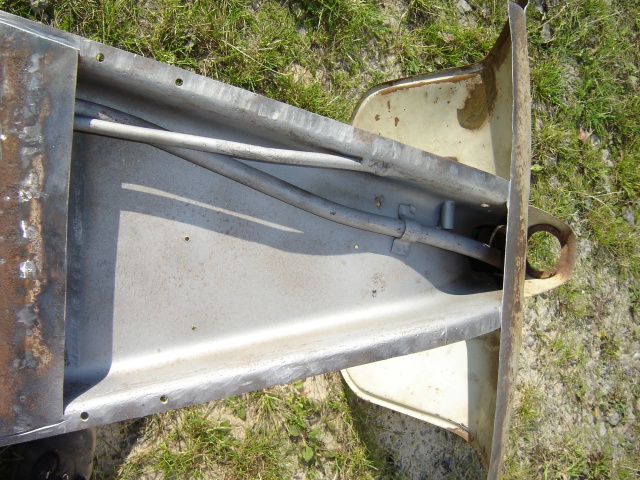

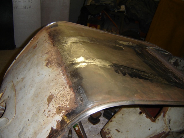

Du hast ja so recht. Das neue trittbrett ist schon angepasst. Der Rahmentunnel wird diese Woche noch gestrahlt. Das Beinschild ist stark in Mitleidenschaft gezogen worden. Sieht aber schon wieder relativ gut aus.
fehlt nur noch der Knick im Mitteltunnel er zu beseitigen ist. Dann kann die Hochzeit mit dem Trittbrett wieder erfolgen.

Korrekto, dem Alex war am Wochenende ein wenig fad. Nachdem ich meine Rally strahlen hab lassen hat er die VL gleich mitabgegeben. Nach dem Strahlen hat sie erst wirklich Scheiße ausgesehen.
Aber nach einem WE klopfen, flexen und schweißen siehts gar nicht mal so schlecht aus.
Als Laie würd ich mal behaupten, daß er ungefähr die Hälfte geschafft hat.

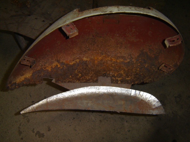

So nun zur VL. Die Schweißarbeiten sind soweit durch :-D , bin im Moment mit den weiteren Schritten beschäftigt z.b. Sandstrahlen Lackieren und Chromatieren.
Da gibt es auch schon wieder eine Frage hat einer von euch Erfahrungen mit einer Verzinkerei um Trommelware machen zu lassen z.b. Bolzen, Sattelgestell, Halter u.s.w. So nun die Bilder.

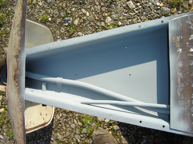

@thorsten74
Hast du das auch so gemacht? Ist ein 2K Lack vom Spenglerprofi.
@absolut, ich habe für den Tunnel keine 2K Farbe genommen sondern Zinkfarbe und später kommt noch Holraumversiegelung rein das dürfte ausreichend sein :-D . Somit werde ich das nicht mehr erleben das der Tunnel oder das Bodenblech durchrostet und wenn doch dann kann ich wenigstens sagen ich bin richtig alt geworden :-D . Du machst aber auch einen sehr guten Job, da bin ich ja mal auf das Ergebnis gespannt :-D .
Gruß Torsten
Holraumversiegelung kommt dann auch nach dem Lackieren rein.
Darf mich nicht mit fremden Federn schmücken. Macht mein bester Freund. ( gelernter Werkzeugmacher mit eigener Fa ) Hat sich in den letzten zwei Wochen das Spengeln selbst beigebracht und meinte das wäre unter Umständen auch "Bewusstseinserweiternd". Ich helf ihm halt so gut ich kann.
Zinkspray hab ich bei meiner Rally genommen, da haben wir auch das Trittbrett getauscht.
