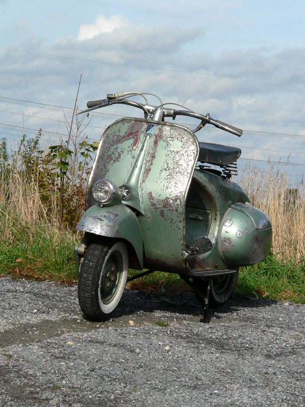

also wenn ich dir einen tipp geben darf... nur so.. meine meinung.. LASS SIE SO!
ein roller der all die jahre im ersten kleidchen durchgehalten hat solte mann nicht einfach so überlackieren...
wenn sie schon komplett auseinander ist dann nutze den stand der dinge und bereite sie schön patinös wieder auf.... bedenke ... das einzige was du nicht mit all dem geld auf der welt kaufen kannst ist patina ( alterserscheinungen durch uv-ausbleichungen, kratzerchen hier und da.....)
weisst du .. einen blingbling roller kannst du auch aus einer schlechteren basis machen.. (bsp. meine war 3-5mal überlackiert, da war nichts mehr mit o-lack)
überlege es dir wirklich gut, denn was weg ist ist weg, und nochmal so eine in genau dem zustand gibt es mit garantie nicht nochmal, jede patinöse ist " einzigartig"
tipp: lies dich durch das forum bezüglich erhalten des O-lacks, welche mittel sind gut, was verhindert weiteres rosten, habe selbst drei O-lack vespen die vorher echt böse aussahen und ich dachte mir... lacken kannst sie immer noch wenns nichts wird mit dem aufpolieren vom alten lack... soviel kann ich dir sagen, sind alle was geworden und ich würde keine davon jemals lacken :-D

Erstlack stimmt, aber nur an wenigen Stellen, das Beinschild innen ist komplett nur Rost, da ist nichts mit Lack.
Außerdem ist im Beinschild vorne links (unten, Übergang zum Trittblech) das Blech sehr sehr dünn, an zwei beieinander liegenden Stellen bin ich so mit dem Schraubenzieher durch, das ist kein Erstlack den ich erhalten kann...
Nicht dass Ihr mich falsch versteht, ich bin dankbar für jeden Hinweis und lasse mich auch überzeugen, aber ich glaube, die Bilder lassen die Dame besser erscheinen, als sie ist, wenn man den Erstlack wirklich erhalten kann, würde ich darüber nachdenken, aber im Moment kann ich es mir nicht vorstellen...
Natürlich habe ich noch nicht soo viele LU`s gesehen, von daher fehlen mir Vergleichsmöglichkeiten...

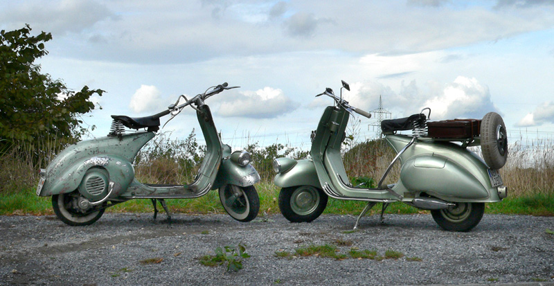

Soviel zum Thema Patina.Ist halt Geschmackssache aber überlacken kann man sie immernoch.Denke sowas hat mehr als einfach nur perfekt Restauriert.Meine V31

Hallo Käthe,
Danke für den beeindruckenden Beitrag. Ich bin wirklich wankelmütig und finde die Argumente überzeugend. Das Problem, welches sich mir stellt, ist allerdings, dass -meiner Meinung nach- ein Grundsubstanz vorhanden sein muss, damit ein Erhalt der Patina sinnvoll ist und dem Besitzer auch Freude macht.
Ich habe bereits angefangen vorhandene Lackbereiche zu polieren, dort wo noch Lack ist, sieht das auch wirklich toll aus, allerdings kann ich mir schwerlich vorstellen, mit einem Beinschild und einem Trittblech zu leben das zu 60/70 % nur aus Oberflächenrost und nur zu 30/40 % aus sichtbarem Lack mit Patina besteht.
Hinzu kommt,dass auch an den Anbauteilen wie z.B. den Felgen, kein Originallack zu sehen ist.
Ich beneide wirklich alle, deren alte Roller soviel Substanz haben, dass ein Erhalt Freude macht, in meinem Fall ist (nach meiner Einschätzung) die Grenze, an der ein Erhalt noch Sinn/Freude macht, bereits überschritten.
Insofern will ich keinen Glaubensstreit lostreten, sondern für mich persönlich versuchen, den Roller optisch so nah wie möglich an den Auslieferungszustand zu bringen, inkl. der verschiedenen galvanischen Verfahren für die verschiedenen Teile.
Also, ich bitte bei allen Patinafetischisten um Nachsicht und Toleranz und ggf. um Unterstützung, wenn ich die ein oder andere Frage zum Ursprungszustand stellen werde......

Deine LU war vor dem Zerlegen in einem Zustand der meines Erachtens erhalten gehört. Die Durchrostungen sind natürlich ein anderes Thema. Es gibt halt leider auch sehr grenzwertige Patina wo die Entscheidung schwer fällt.
Ich würde den Roller im Erhaltungsfall so lassen wie er ist. Die V31 von Käthe finde ich persönlich ( bitte nicht böse sein, ist nur meine Meinung ) nicht schön. Wenn ich dran rum schleife und das Blech plank lege hat das auch nix mit Patina zu tun.
Hallo Hoffmannfahrer, da ist er der "Glaubenskrieg". Bilder können manchmal sehr täuschen. Die Vespa von Käthe, die Dir nicht gefällt, ist deutlich besser, als meine es vor dem Auseinanderbau war.
Ich will um Himmelswillen nicht meine Vespa schlecht machen, aber ohne Auseinanderbau (Patina hin oder her) würde sie nie wieder fahren, es ist alles hin, Bremse vorne, hinten, Schaltung, Stossdämpfer etc., man konnte die Dame kaum schieben....
Mir erschließt sich nicht, wie einerseits die Patina erhalten werden soll, wenn andererseits Durchrostungen vorhanden sind, deren wirkliches Ausmaß erst dann erkennbar ist, wenn der Rost entfernt ist und man die dann vorhandenen Löcher/Blechdicke sieht. Für mich ist es kein schönes Bild an dem dann erhaltenen Roller geschweißte oder nicht behandelte Löcher zu sehen, oder geht das Verständnis von "Patina erhalten" soweit, dass sichtbare Löcher "als Teil des Alterns" in Kauf genommen werden.
