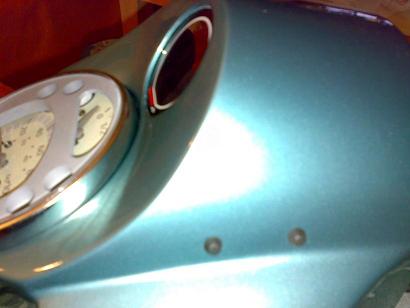

Hallo ihr gleichgesinnten.
Nachdem beim letzten Kannonenballrennen mein Malossi den Hitzetod gestorben war wollte ich eine Temp.Anzeige um
beim nächsten mal sehen zu können wenn er zu heiß wird und lieber ne Zwangspause einzulegen als wieder 270? für ein
reibverschweißten Malle zu bezahlen.
Nach etwas stöbern im GSF kam ich über diverse Links von Elektronikspezis auf Seiten,wo sich Leute Messstationen für Wetter bzw
Heitzungsanlagen zu Hause selbst bauen.
Da die Messgeräte von Stage6 oder Koso meist auf Temperaturen bis 150 °C begrenzt sind (bis auf Thermoelementmessung für Abgastemp.)
und auch immer gleich ein fertiges Gerät bedeutet was irgendwo angebracht werden muß aber ich die Anzeige im Cockpit
haben will kam mit die Idee vom selbstbau gerade recht.
Auf der Seite www.roboternetz.de wurde ich fündig.Die bauen zwar merheitlich Roboterkram aber die Basics kann man benutzen.
Messen von Temperaturen,Drehzahlen,Spannungen und Geschwindigkeiten sind da erklärt und auch wie ein Messaufbau dafür aussieht.
Nach einigen Wochen einlesen und beschaffen von Baumaterial fing ich im Dez.06 mit dem Bau an.Im Feb.07 war alles fertig verlötet
und nach ein paar weiteren Wochen hatte ich zu mindest die Temperaturmessung fertig.
Die geht auf Grund der Messsensoren bis 300°C.
Zur Zeit fehlt mir selbige um die Sensoren anzuschließen aber ich will Zylinderkopf, Kühlluft und Außentemperatur messen.
Bordspannung kann ich auch messen, Drehzahl oder Geschwindigkeit ist möglich aber da muß ich erst noch ein Paar Messversuche machen.
Bei mir sieht das Ergebnis zur Zeit so aus:
Muß halt noch fertig zusammengeschraubt werden.Kabelbaum vom Lenker zum Motor ist schon verlegt.Ich muß eigentlich nur noch die
Messensoren anlöten,einbauen und anschließen.Dann noch Kalibrieren und schon hab ich auf dem Display meine Temperaturen.
Durchschalten kann ich mit einem Wippschalter am linken Blinkerschalter.
Das Display hat zwei Reihen, ist Blau mit weißer Hintergrundbeleuchtung.Alles von Con... da die hier in HH eine Filiale haben.
Die sind zwar teil´s um einiges teurer als Reich... aber ich kann sofort Teile holen oder zurückgeben bzw reklamieren.
Bin auf jeden Fall interessiert an Erfahrungsaustausch.
Ist ja nur eine von vielen Wegen so etwas zu lösen.
