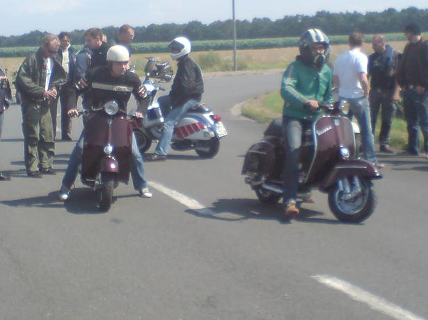

Naja...der 2.Motor hat jetz Klackergeräusche...zersägt is da noch garnix. Is nur seltsam, da er alle Lager neu gemacht beim Zusammenbau.
,..pennah!
Ach Holger du weisst doch auch das er noch keine richtige Strecken mit dem Teil gefahren ist.
Geht zwar wie sau aber ich bleibe dabei, das Motorkonzept ist noch nicht richtig zusammengestellt.
Ich bin ihn selber schon gefahren und habe mir fast in die Hose gemacht als der peak kam und das Teil nurnoch Wheeli zu fahren ist. :-D
Da fehlt noch das gewisse etwas, er wird sicherlich eine hohe PS Zahl erreichen dennoch ist er nicht richtig fahrbar und gehalten hat er auch noch nicht.
Manchmal ist weniger auch mehr. :-D
Will den Roller nicht schlechtreden ist schon ein feines Teil.
Gruß Maik
Ok, unsere Auffassung von "richtiger Strecke" geht wahrscheinlich auch etwas auseinander...ich bin ja mit 400m geradeaus schon zufrieden! :-D

Also da geb ich dir recht, deine Strecke ist 400m und falls du mal hinten ankommst ( konnte ich mir nicht verkneifen ) bischen Platz zum ausrollern .... :-D
Ich stehe ja mehr auf Touren die Normen & Ich meist alleine fahren weil Axel sich nicht mit seiner VNA traut.
Aber ich HOFFE und drücke ganz fest die DAUMEN :-D das er nächstets Jahr mal mitfahren kann.
Und wenn es nur die paar KM bis nach Peine sind.
Bis an die Startlinie hat er es ja schon geschafft :-D
