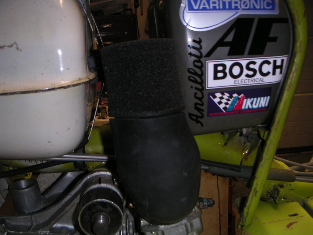

Heute mal Dry-gebuildet:
MRB Ansauger, 5° "Keilplatte" drunter damit der Vergaser zwechs Benzinanschluß und Platz zur Floorboard besser sitzt, Mikuni TM 32, Valmet Gummi und 55mm Ramair. Der passt bestens rein, such jetzt noch einen passenden Kleber und werd den Gummi noch ein wenig nacharbeiten, damit der Filter unbelastet etwas gerader nach oben steht. Berührt innen leicht die Backe, lässt sich aber mit meiner Kamera nicht gscheit fotografieren.
Unbelastet:
Detail unbelastet:
Keilplatte:
Abstand unbelastet:
Das Floorboard war da schon ein wenig verbogen.
Belastet (Gummipuffer schlägt an):
Abstand belastet:
