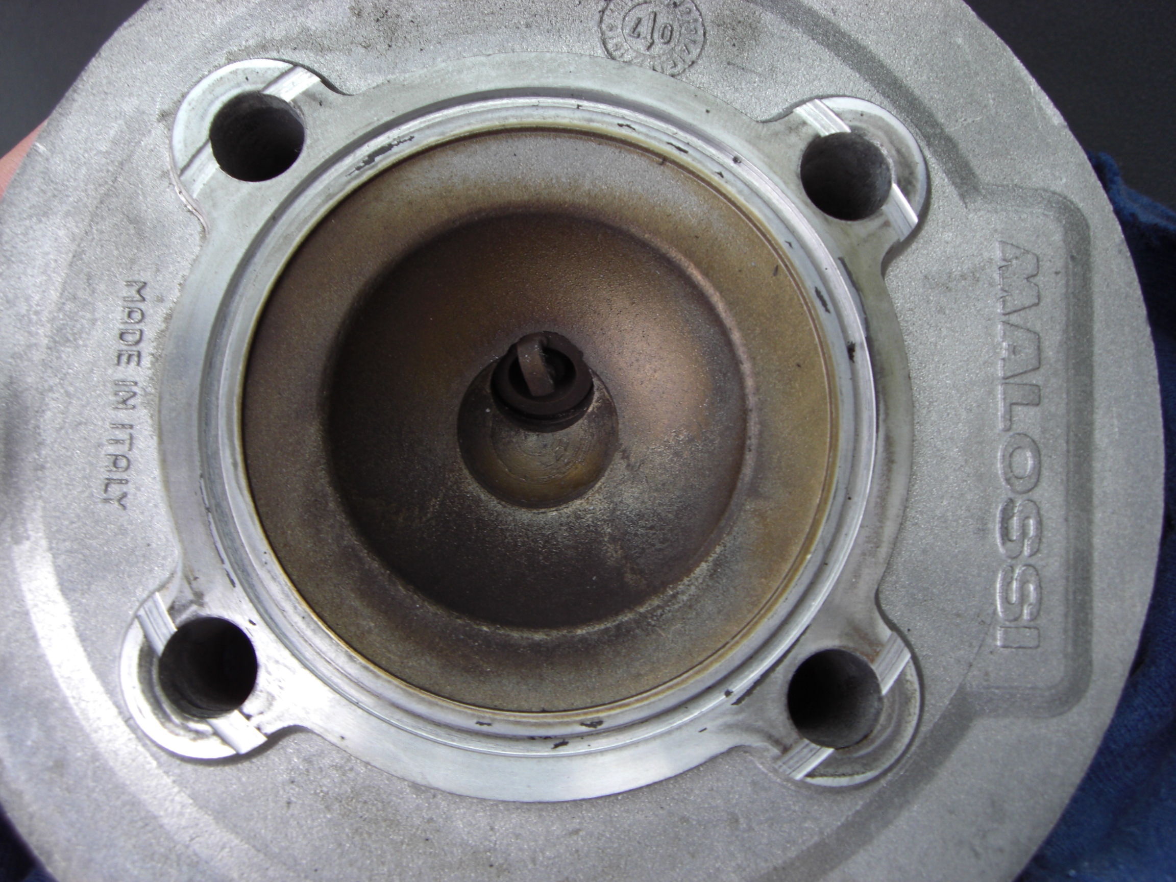

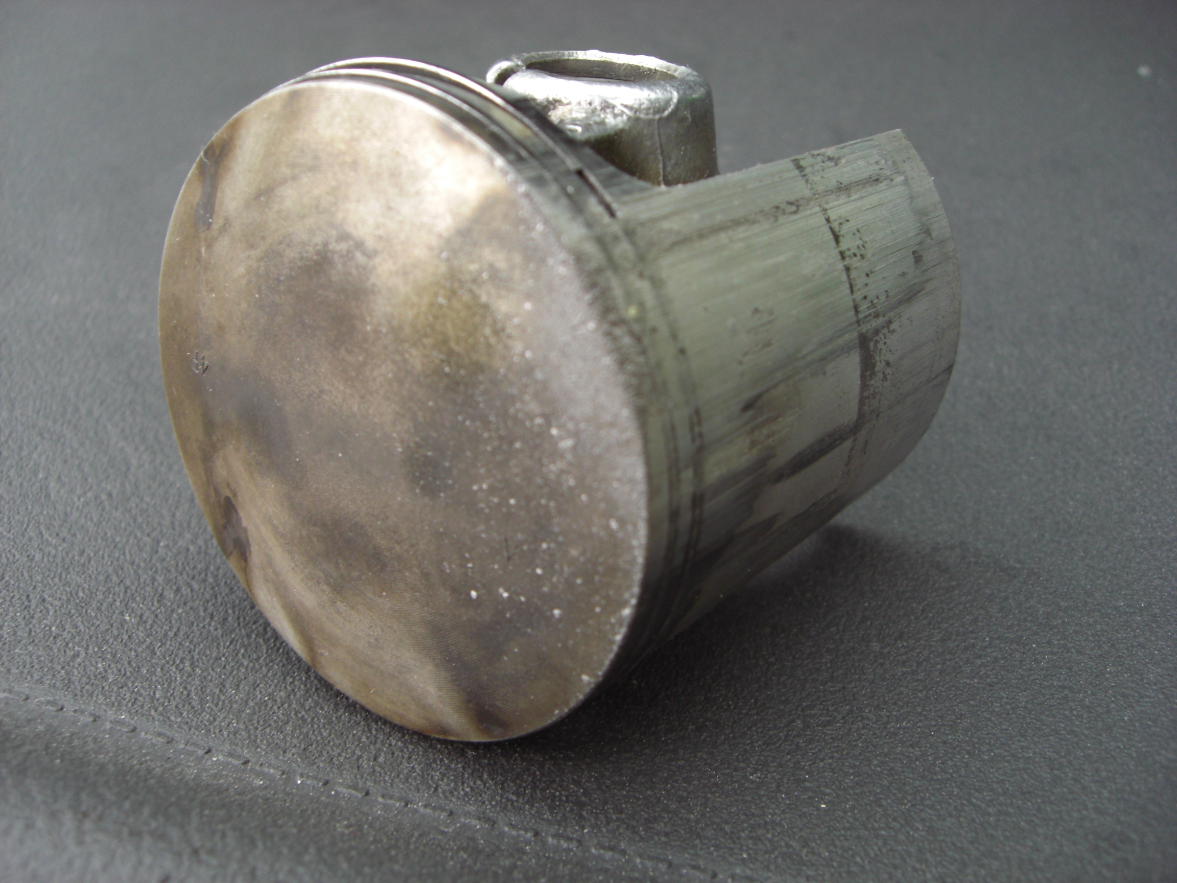

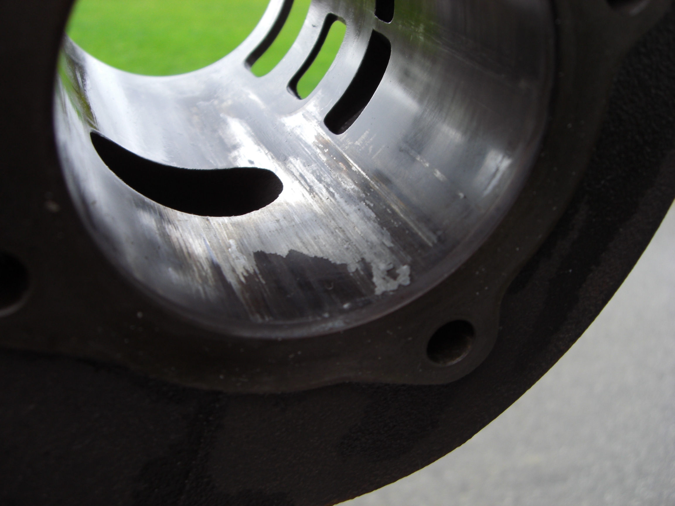

Was hat er denn?
Kann mir vielleicht jemand sagen warum er gayklemmt hat!
Lief 550 km ohne Probleme!
Zündung passt! Normal
Pickup neu!
Benzinschlauch neu und straff!
Motor war warm!
Hatte immer ein rasseln, vermutlich das Kolbenlager!
Kann das die Ursache sein?post-27351-1223036328_thumb.jpgpost-27351-1223036362_thumb.jpgpost-27351-1223036414_thumb.jpg
Fahre 130er Hauptdüse 24er Flachschieber
Öl war drin!

was ist mit der zündung? War wohl immer etwas früh, Kolben sieht schon "heiß" aus.
Außerdem, was sind das für Bobbel auf dem Kolben. Einschlagspuren von irgendwas? Sah bei mir ähnlich aus.

Sieht aus als hättest du ne recht knappe Quetschkante da oben?
Oder is der einfach plug and play (orig. welle)?
Wenn er rasselt is das meist ein Zeichen für Hitzenester und die entstehen oft bei zu hoher Verdichtung.
Kerze sieht ja recht brauchbar aus soweit man das auf den bildern beurteilen kann.
Also scheint die Vergasereinstellung ja net so daneben gelegen zu haben.

Der Strich war vom ersten Klemmer! Aber beeindruckend! Oda?
meinsch ne dickere Kopfdichtung nehmen?
würde ich zumindest mal ausprobieren wenn du sonst alles andere ausschließen kannst.
ne dünne halt.
aber erst mal nachmessen was du tatsächlich an quetschspalte hast!
1,2 mm sollten es mindestens sein!
