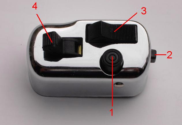

Ist schon ein weilchen her, deswegen meine Frage:
Wird so ein Umbau heutzutage noch vom Tüf akzeptiert? also ohne an-aus Funktion.
wiso funktioniert das eigendlich nicht MIT an-aus Funktion?
Kann ich nicht mit "3" zwischen Fern-Ablendlich wechseln und mit "4"  LIcht an und aus?
Gruß Julian
post-39274-0-69678800-1369181360_thumb.j
Gruß Julian
Dauerlicht wird ohne probleme akzeptiert, die h4 birne geht bei unserem TÜV nicht durch, wegen der Wärmeproblematik, dafür aber Schienwerfer ohne E-Zeichen... Jeder Jeck(Prüfer) ist anders
edit schiebt noch hinterher, dein schalter n#3 kann nur AN/AUS der #4 könnte einer mit LI/MI/RE sein, und kann dementsrpechend mehr schalten..
eigentlich relativ simpel wenn man sich genauer damit beschäftigt.
Bearbeitet von dark_vespa
#3 ist doch der umschalter zwischen fern/ablendlicht. also nicht nur an/aus.
#4 hat meines wissens zwar 3 "positionen". beim durchmessen und anschauen nur zwei elektrische funktionen. nix - plus auf masse - plus weiter zu #3
      (kann sich jetzt zu einem anderen wieder unterscheiden)
würd ich jetzt weder für deine noch für meine variante die hand ins feuer legen, die asia dinger sehen inzwischen ja alle gleich aus - hilft nur durchmessen
