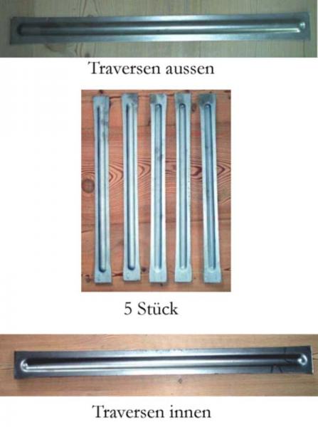

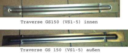

Andreas, jetzt geht's los und der VS2 ans Blechkleid !
Die Blech-Substanz ist gut, die Schäden am Trittblech halten sich -Gott sei Dank- in Grenzen. Ich freue mich für dich, dass die Defekte icht weiter schlimm sind !
Punktuelle Blechausbesserung -wie du sie hier begonnen hast- ist völlig ausreichend !
Der Rost im Spritzschutzbereich wundert mich nicht weiter. Ist jedoch wahrscheinlich heftiger, als du erwartet hattest, oder ???
Den Rost unterhalb der Traversen habe ich dir ja prophezeit.
Gut, dass du die Traversen allesamt rausgepunktet hast.
Hast du eigentlich die Traversen schon ?
Ich rate dir die Traversen unbedingt vorab genau an die seitlichen Radien des Trittblechs mittels Radienlehre und Holzformen anzupassen.
SIEHE !
Zum Einschweissen der Reparatur-Traversen kann ich dir auch ein paar Tips geben, falls du willst und diese brauchst.
Wirst du den Batteriehalter nicht mehr dem Original entsprechend einpunkten ?
Ich könnte dir einen Halter auch ein wenig breiter machen !

ich denke, der lackierer wird es dank martins beschreibung schon hinkriegen- ansonsten schicke ich ihn zu dir in eine lehrstunde, torsten! :-D

ich werde die doppellagen mit oxyblock versiegeln, das dank seiner kapillarkräfte jeden hohlraum unterwandert.
den verschaubungstip werde ich genauso anwenden, martin! danke!
die traversen werden -wie du sagst- vorgebogen.
den originalen batteriehalter werde ich bei gelegenheit auch passend vorbereiten und mit den entsprechenden befestigungslöchern versehen in den keller legen, so dass ich ihn im zweifel gegen den jetzigen austauschen kann.
gruss
andreas

bei den gebogenen trittleisten der gs-reihe sammelt sich gerne wasser in der leisten-mitte und führt zu durchrostungen. bei der gs muss man dort immer vorsorgen!

Jetzt musst du nur mehr darauf achten, dass die perfekt eingepassten Traversen auch tatsächlich spaltfrei am Trittblech fixiert (Gripzangen & evtl. Schraubzwingen an den zugängigen und Blechschrauben oder Nieten an den inneren unzugänglichen Bereichen) werden und dann verzugfrei beim Einschweißen bleiben.
TIPP !!!
Wie die GS-Experten erkennen können, haben die Traversen früher GS150-Modelle noch keine seitlichen "Kerben" und mittigen Bohrungen zum Ablauf möglichen Kondenswassers, wie spätere VS-Modelle.
Diese Änderungen sind erst im Verlauf der Serienproduktionen der einzelnen VS-Modelle eingeführt worden, da sich herausgestellt hat, dass diese Trittblech-Verstrebungen neuralgische Rostnester darstellen.
Mich wundert nur, warum diese "Ablaufrinne" & Bohrungen nicht mittig im unteren Radius der Traversen angebracht worden sind.
Ich möchte dir noch einen gut gemeinten Tipp geben !
Da du Traversen noch ohne Verzinkung verwendest, was ja nicht weiter schlimm ist, da die Zinkschicht ohnedies beim Einschweißen verloren geht, würde ich unbedingt auf eine gute Konservierung von innen heraus achten !
Ich bohre das Trittblech von oben herab immer im Bereich der einzelnen Traversen -wo dann später die Trittleisten verlaufen- 8 mm auf, damit ich dann die Traversen zuerst mit FERTAN und dann mit Hohlraumwachs behandeln kann.
Wenn du die entsprechende Trittleiste ebenfalls in diesen Bereich anbohrst, kannst du auch später die Traversenhohlräume durch rasches Herausnehmen der Trittleistengummis gegebenen Falls erneut konservieren !
Die Italiener sind dafür bekannt nicht immer mit letzter Genauigkeit zu arbeiten. Das hat weniger mit übermäßigem Alkoholkonsum zu tun. Das ist eher ein Dauerzustand.
Da sind mir schon ganz heftige Mängel untergekommen !
Viel Erfolg bei der weiteren Restauration !
Ich freue mich schon auf weitere Fotos !
danke für den tip, martin. meinst du nicht es reicht, wenn ich eine 6er bohrung von unten in der trittleistenmitte anbringe ? darüber könnte ich doch (neben der versiegelung mit oxyblock) noch hohlraumwachs mit dem zugehörigen röhrchen einbringen. das anbohren des trittbretts würde ich gerne vermeiden, da der roller ja in zukunft meine gs/3 als alltagsroller ablösen soll und die wahrscheinlichkeit, dass er öfters auch mal wasser von oben abbekommt recht gross ist. durch eine ablaufbohrung könnte ggfs. eingedrungenens wasser wenigstens ablaufen.
was meinste ?
je mehr man sich mit dieser selbsttragenden karrosserie befasst, umso klarer wird mir eigentlich wie arbeitsintensiv die herstellung dieser rahmen war und wieviel können dazu gehört, bleche zu solch stabilen rahmen umzuwandeln. aber mit der qualitätssicherung habens die italiener wirlich nicht immer!

Berechtigter Einwand bzw. Bedenken in Bezug auf das "Eintreten" von Kondenswasser von oben durch die Wölbung des Trittblechs.
6 mm werden knapp, da man dann mit dem "Röhrchen" der entsprechenden Hohlraumversiegelung nicht unbedingt eindringen kann.
Ich habe die Bohrung immer mit einem passenden flachen Gummistöpsel verschlossen, wie er z.B. bei den Originalvergaserdeckeln der Largeframes verwendet wurde.
Weißt du welchen ich meine ?
Bedenke, dass die Fertigung der Vespas auf Basis des Flugzeugbaus mit schwerem Gerät basiert. Daher sind diese komplexen Blecharbeiten auch nicht weiter verwunderlich.
