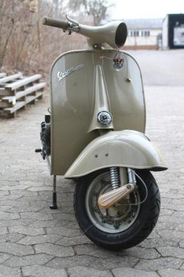

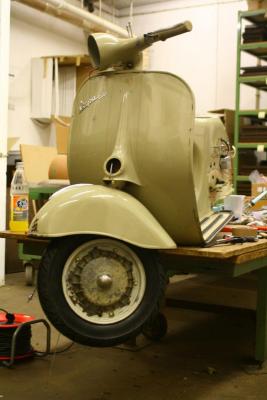

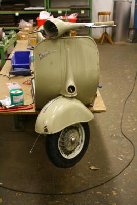

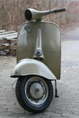

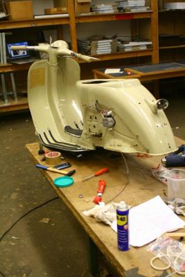

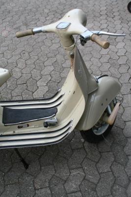

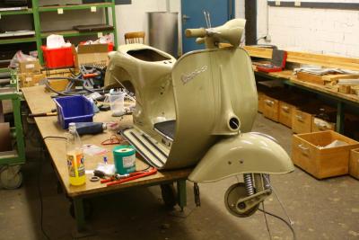

So , bei Mr Perrot gehts endlich weiter...
Heute morgen ist mein kabelbaum gekommen, hatte ich gleich schonmal super Laune !!
Meine 7 Sachen gepackt, und in die wohnung :" Spatz der roller und der ganze scheiß kommt jetzt weeeeeggggg" geschrien.
" Gott sei dank" kam zurück ....
Nen kurzzeitigen Unterschlupf hab ich gefunden, ist aber nix von dauer.
Kabelbaum drinne, teils schon angeschlossen, durchgemessen, passt, hat masse und piept wenn es piepen soll.
Gabel rein, hatte nen kleines problem mit dem anschlag auf einer Seite, also wieder raus das ding gedengelt und zurechtgebogen, und wieder rein das ganze.
Züge sind natürlich auch drinne.
Hab mal aus reiner ungeduld mal bremmstrommel und felge daraufgesteckt, weil ich wissen wollte was mich so optisch erwartet.
Hab noch bissl arbeit mit dem ding, aber für heute bin ich zufrieden und trinke gerade das feierabend bier.
Kein wort ! zum profil von den reifen, haben mich beide nen 20 ger gekostet, hab ich nicht lange gefackelt.
Ich mach morgen ein bissl weiter, mir fehlt noch der neue stoßdämpfer leider.
Für den spannungsregler habe ich keine löcher gebohrt !!!!
Schönes wochenende, gruß yafo.

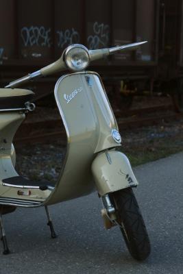

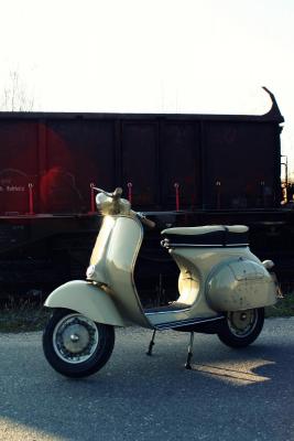

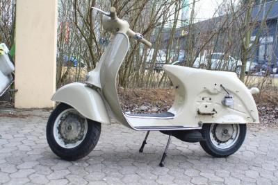

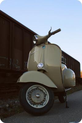

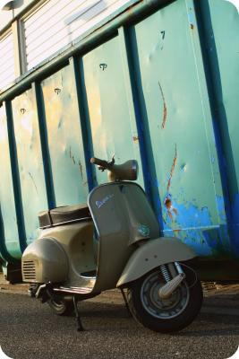

hi zusammen,
So ich habe am wochenende bißchen was gemacht. Elektrik funktioniert, leuchtet und hupt so wie es soll ! Gott sei dank!
Hab auch ne kurze runde gedreht, ich kanns kaum erwarten mit dem teil auf der Straße zu fahren.
Ich verbringe jede frei minute an dem teil, menschen in meinem Umfeld sind schon leicht genervt .... egal !!!!!!
Es gibt noch einiges zu tun denke ich , kleinkramm hält halt auch immer auf . Na ja die orginale schwingenabdeckung aus kunstoff und in beige will mir gar nicht gefallen, vielleicht hat ja wer was in alu übrig (+hella schnarre) ?!
Optische Sachen habe ich jetzt noch nicht berücksichtigt. Wird aber alles noch kommen !
Ich hoffe es gefällt erstmal so, auch wenn noch nicht fertig .
Irgendwie läuft gerade alles so problemlos, ich traue der ganzen Sache noch nicht !
schönes wochenende , gruß yafo

hast du da löcher für den spannungsregler gebohrt?
#74 yafo
    member
  • Members
  • PunktPunkt
  • 148 Beiträge
Geschrieben: 4. März 2012 - 21:35
@ fabi, danke dir !!!
@ zochen, nein ich wollte keine löcher bohren, ich habe ne andere Lösung gefunden :)

Beitrag anzeigenyafo schrieb am 4. März 2012 - 20:38:
Und keiner regt sich über den schrecklichen PX-Kickstarter am sonst so stilvollen Roller auf? :baaa:

Beitrag anzeigenhito.de schrieb am 4. März 2012 - 22:23:
jetzt weiß ich auch, wofür die Hutze war... :-)
achso, was ist mit dem Profil der Reifen... ? :-D
