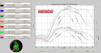

Wie sieht es im Vor-Reso-Bereich aus? Reso-Loch?
Das Diagramm auf der S&S-Seite sieht ja nicht so toll aus, was der Newline vor Reso macht...
Na dann schau mal auf der Sck Seite , das wird dich bestimmt intressieren ...
Stimmt, danke...
Ohne Auslaßsteuerung hast du bei jedem RAP ein Resoloch! Die Frage ist immer nur wo das Loch ist und wie stark, wobei das wohl ziemlich stark von anderen Faktoren abhängig ist (Vergasereinstellung usw.).

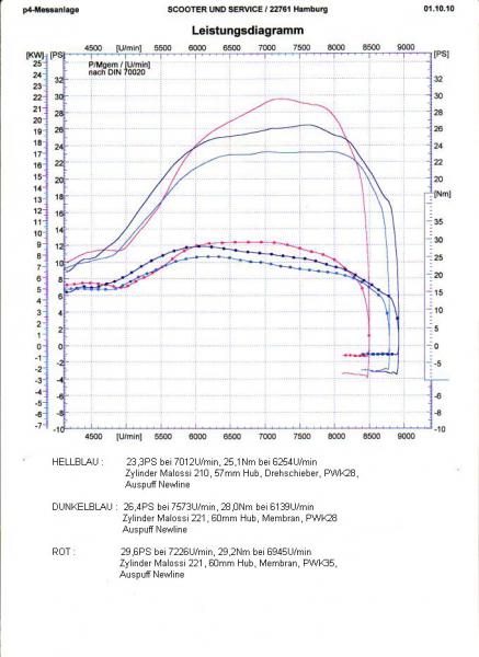

Der PX 200 Newline ist ziemlich breitbandig ausgelegt, läuft
mit unterschiedlichen Steuerzeiten gut - generell würde ich sagen :
180-190° Auslass, 28-30° Vorauslass - mit langen Steuerzeiten natürlich
mehr Spitzenleistung, aber auch weniger untenrum ...
...mit kürzeren Steuerzeiten breitbandiger mit mehr Peakspread.
Auf dem Diagramm sieht man das ganz gut :
HELLBLAU : Drehschiebermotor mit 182/123°
DUNKELBLAU : Membranmotor mit 182/125°
ROT : Membranmotor mit 190/130° (und 35er Vergaser)
