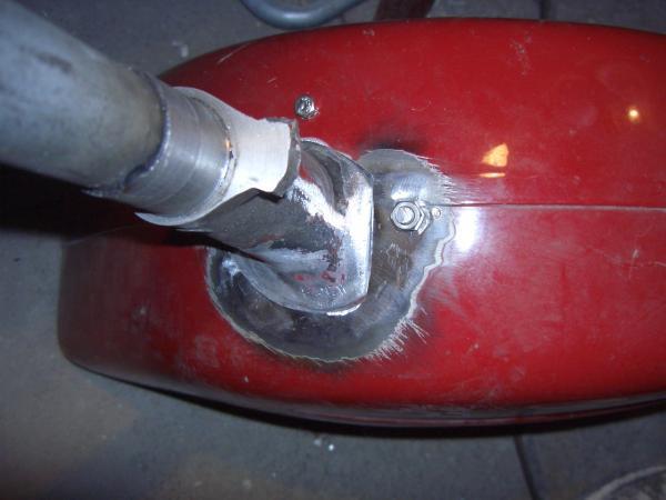

Ich hab meinen Koti ziemlich anpassen müssen, damit der auf ne PK-Gabel passt: Angehängte Bilder: CIMG4122.JPG
Irgendwer hier im Forum hat sich so Plättchen angefertigt, um die verschiedenen Positionen der Koti-Befestigungspunkte anzupassen, ohne den Koti zu bearbeiten. Damit würde der Koti aber etwas höher kommen. Zudem ist der Koti-Ausschnitt vom Gabelrohr bei V50 anders als bei PK. Deswegen hab ich an der einen Seite etwas weggeschnitten und an der anderen Seite etwas eingeschweisst. Bei einem schon lackierten Koti ist das natürlich :shit:
Edit sacht: Ich hab an der Gabel zudem die Dämpferaufnahme etwas bearbeitet: Von aussen Material abgenommen und Langlöcher gefräst, um den Dämpfer (YSS 185 mm) leicht schräg nach innen stehend einzubauen. Bei Bitubos wird das wg. dem Ausgleichbehälter ziemlich eng, bei Scheibenbremse weiß ich nicht, ob da auch etwas im Weg ist.
Besorg dir nen zweiten Koti, pass alles an und lass den nach dem Anpassen lackieren. Nach dem Umbau kannste deinen alten Koti ja wieder verscherbeln, dann kostet der Spaß grad mal geschätzte 30 Euronen für den Lackierer...

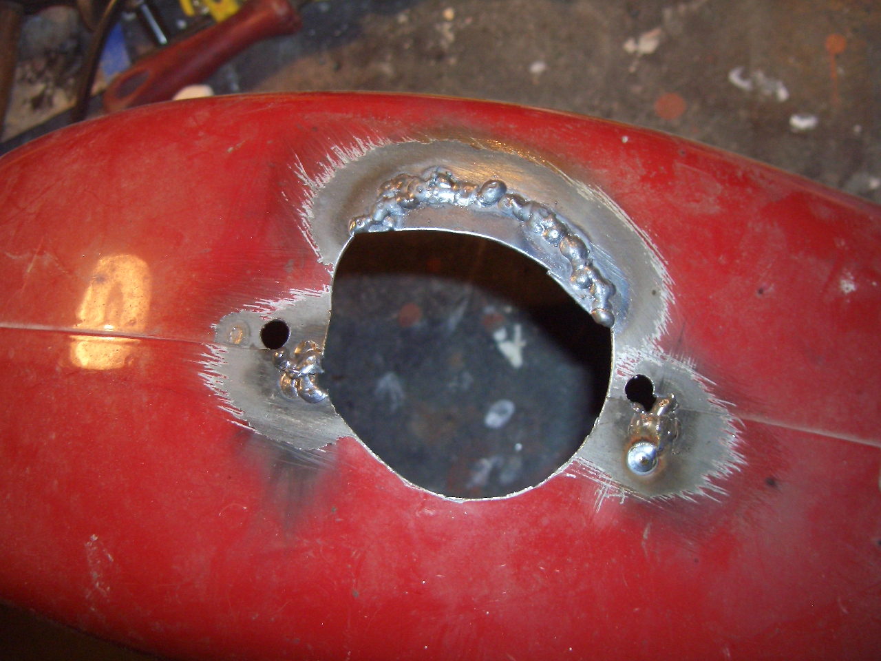

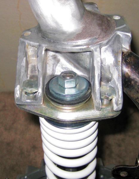

musste bei meinem original-koti nur die löcher schweißen und neue bohren. das auf dem gezeigten bild oben sieht ja schon ziemlich übel aus...
die koti-aufnahme am lenkrohr hab' ich noch etwas mit kaltmetall modelliert (die rundung, in der der koti dann sitzt).
stoßdämpferaufnahme oben wurde recht stark bearbeitet, damit der dämpfer weiter nach links (in fahrtrichtung) kommt.
Angehängte Bilder: Dämpferaufnahme.jpg
@ fleischmesser: der koti käme dann bei dir in materialdicke höher, ja. und vergiss die schraubenköppe nicht! ;-)

Beitrag anzeigenSpiderdust schrieb am 29. März 2010 - 18:28:
Ich hab auch erst einen großzügigen Streifen eingeschweisst und dann mit der Blechschere angepasst. Nachher sah es dann so aus:
Angehängte Bilder: post-17347-1258057743,45_thumb.jpg
Gabelrohr mit Kaltmetall anpassen ist aber auch keine schlechte Idee :thumbsup:

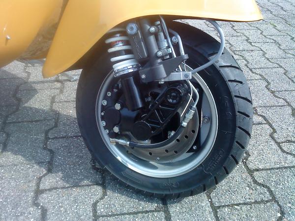

bin fertig mit meinem umbau.
pk gabel um 25 mm gekürzt, passenden bolzen gedreht und wieder
verschweißt.stoßdämpferaufnahme nach spiderdust-art bearbeitet:)
seitlicher kotihalter um ein paar cm nach oben versetzt.
der untere lagersitz wurde nicht abgedreht.
der kurze yss musste an der unteren befestigung ein wenig angepasst werden,
damit er auf die bremssattel-/stoßdämpferaufnahme passte.
der schon lackierte kotflügel wurde mittels adapter auf die pk gabel geschraubt.
änderungen am kotflügel waren nicht nötig.
verbaut wurde anschließend eine grimeca nt/ black edition. um die bremspumpe ansehnlich
zu verbauen musster der kotflügel geweitet werden.
fahrkomfort top, kein bremsnicken mehr und vor allem besitze ich jetzt vorne eine bremse,
die den namen bremse auch verdient.
