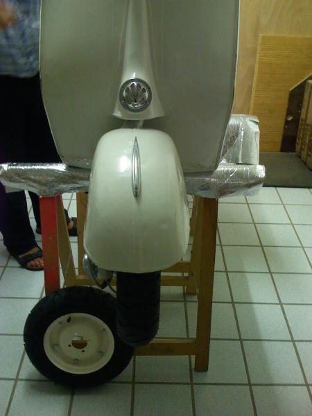

kann mir bitte jemand kurz den abstand zwischn kotflügel und blechnase bei vna/vnb nachmessen?
mir erscheint der bei mir einiges zu groß! :-D danke :-D
tiefster punkt der nase --> senkrecht nach unten.
den abstand brauch ich. kann morgen auch bilder machen,
dann wirds deutlicher. :-D

so hier die bilder zum "nasen-abstand"
scheint wohl normal zu sein - siehe vorher nachher vergleich, oder wie seht ihr das?
vorher
nachher
danke danke, dann bin ich ja beruhigt. mehr bilder vom ganzen roller gibbet heute abend im entsprechenden topic - wahrscheinlich :-D
