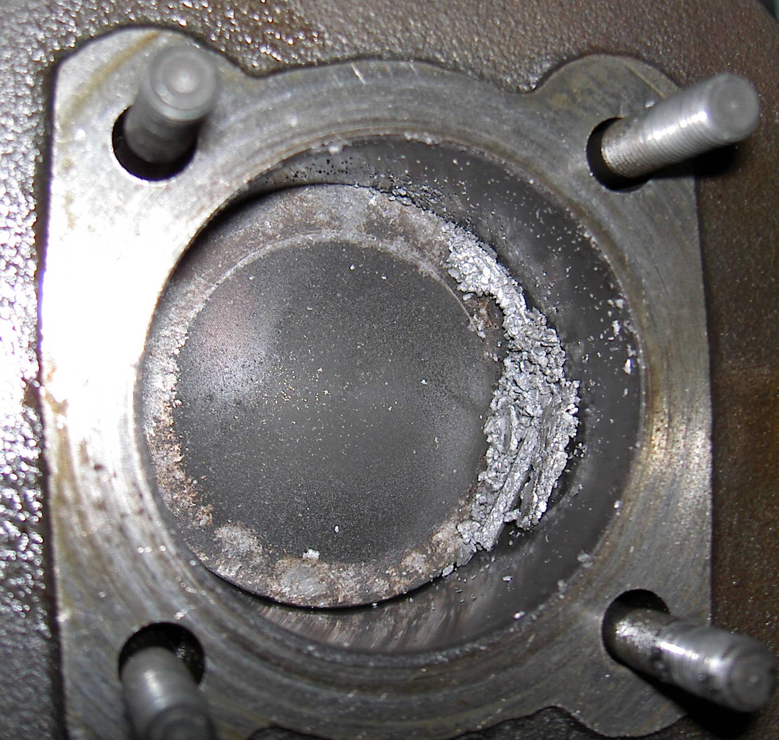

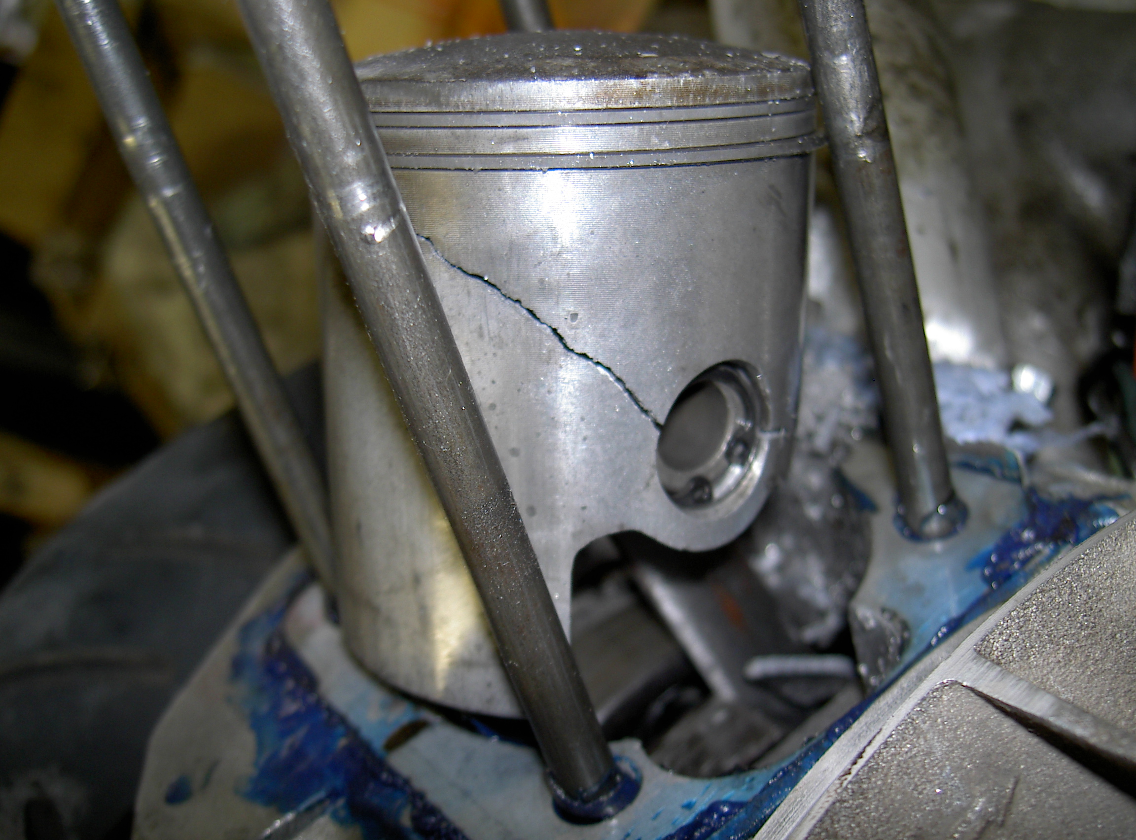

vespa-vespa Geschrieben 28. Mai 2006 Teilen Geschrieben 28. Mai 2006 ( Nachdem ich die Zündung, Bedüsung und sonstige Abstimmungen endlich erfolgreich hinter mir hab lassen,nun das !!!!! Seht einfach mal die Bilder an und postet woran sowas liegen kann!Ich und noch ein paar Vespistis habe sowas noch nicht gesehen.ZIRRI Grauguß doch ein MONSTER ????????? :puke: :puke: Link zu diesem Kommentar Auf anderen Seiten teilen Mehr Optionen zum Teilen...
Rakete Geschrieben 28. Mai 2006 Teilen Geschrieben 28. Mai 2006 Ach Du Scheiße! Kann ja nur nen Materialfehler sein-ist ja alles noi,oder?Und nach Überhitzung sieht das auch ganz und gar nicht aus.Nicht schön... Link zu diesem Kommentar Auf anderen Seiten teilen Mehr Optionen zum Teilen...
motor2rad Geschrieben 28. Mai 2006 Teilen Geschrieben 28. Mai 2006 oweoweoweowe. sieh mir auch nach einen materialfehler aus.das wir wohl ein kompletter finanzieller totalschaden sein.ist eigentlich noch irgenwas gut (zylinder ) Link zu diesem Kommentar Auf anderen Seiten teilen Mehr Optionen zum Teilen...

Lacknase Geschrieben 28. Mai 2006 Teilen Geschrieben 28. Mai 2006 Ich würde spontan sagen, der Kolben ist gegen den Kopf gefahren. (Und die falsche Nadel war im Koso )So oder so: Beileid. Tuningerfahrung ist manchmal direkt proportional zur Menge an geschrottetem Equipment. Link zu diesem Kommentar Auf anderen Seiten teilen Mehr Optionen zum Teilen...
scooteria frankonia Geschrieben 28. Mai 2006 Teilen Geschrieben 28. Mai 2006 wurde da was am Gehäuse geschweißt und dann gespinndelt? evtl ist hier was nicht in ordnung? Dichtfläche nicht im Winkel. Link zu diesem Kommentar Auf anderen Seiten teilen Mehr Optionen zum Teilen...
++Hardy++ Geschrieben 28. Mai 2006 Teilen Geschrieben 28. Mai 2006 Ich würde spontan sagen, der Kolben ist gegen den Kopf gefahren.Würde ich auch sagen ! Hattest du die QK mittlerweile gemessen ? Wie sieht der Kopf aus ?MFGHardy Link zu diesem Kommentar Auf anderen Seiten teilen Mehr Optionen zum Teilen...
vespa-vespa Geschrieben 28. Mai 2006 Autor Teilen Geschrieben 28. Mai 2006 Ich würde spontan sagen, der Kolben ist gegen den Kopf gefahren. (Und die falsche Nadel war im Koso )So oder so: Beileid. Tuningerfahrung ist manchmal direkt proportional zur Menge an geschrottetem Equipment. kolben ist sicher nicht gegen den kopf gefahren.und falsche Nadel?was ist eine falsche Nadel?das ist eine sehr wage vermutung von dir.wurde da was am Gehäuse geschweißt und dann gespinndelt? evtl ist hier was nicht in ordnung? Dichtfläche nicht im Winkel.geschweißt wurde nur aussen ein wenig wegen der überstömer.gespindelt wurde nixWürde ich auch sagen ! Hattest du die QK mittlerweile gemessen ? Wie sieht der Kopf aus ?MFGHardyalso gegen kopf fahren schliesse ich aus.wie soll das denn gehen?QK ? was soll das sein? die Kurbelwelle ? die hab ich noch nicht gemessen und geprüft. nur augencheck, und da läuft alles top.der Kopf ist TOP.Rußbild der Kerze ist auch Super. jedenfalls so wie es aussehen soll, rehbraun ist der Kontakt.wie durch ein Wunder ist der Zylinder total i.O.keine Ahnung wie er das überlebt hat.der Rest ist auch i.O.zumindest ist die Einlassfläche noch top, die KULU einwandfrei ( muß ich aber mal wuchten )War alles nagelneu.einen Ersatzkolben hab ich.wie sollte ich das Einlassfenster gestalten?nicht KULU meine ich natürlich, sondern die KURBELWELLE.( vor lauter ....dreck ) Link zu diesem Kommentar Auf anderen Seiten teilen Mehr Optionen zum Teilen...

vespa-vespa Geschrieben 28. Mai 2006 Autor Teilen Geschrieben 28. Mai 2006 QK = Quetschkanteja, die hatte vor dem Crash 1,2 mm.sollte eigentlich passen. Link zu diesem Kommentar Auf anderen Seiten teilen Mehr Optionen zum Teilen...
HansPils Geschrieben 28. Mai 2006 Teilen Geschrieben 28. Mai 2006 Du hast die falschen Kolbenbolzensicherungsringe drin. Die waren aber sicher nicht daran schuld das alles zerbröselt ist. Link zu diesem Kommentar Auf anderen Seiten teilen Mehr Optionen zum Teilen...
Lucki Geschrieben 28. Mai 2006 Teilen Geschrieben 28. Mai 2006 war da nichtmal was das die eurocilindros/zirris ab und zu schräge dichtflächen haben? also die bohrung nicht rechtwinklig ist? Link zu diesem Kommentar Auf anderen Seiten teilen Mehr Optionen zum Teilen...
vespa-vespa Geschrieben 28. Mai 2006 Autor Teilen Geschrieben 28. Mai 2006 Du hast die falschen Kolbenbolzensicherungsringe drin. Die waren aber sicher nicht daran schuld das alles zerbröselt ist.definitiv die richtigen drin gehabt.es ist ja nicht der bolzen rausgegangen, sondern eine wand ist zerbröselt. war da nichtmal was das die eurocilindros/zirris ab und zu schräge dichtflächen haben? also die bohrung nicht rechtwinklig ist?das wäre eine möglichkeit.ich werd den händler mal kontaktieren, aber da erwarte ich nicht viel entgegenkommen. Link zu diesem Kommentar Auf anderen Seiten teilen Mehr Optionen zum Teilen...
Rakete Geschrieben 28. Mai 2006 Teilen Geschrieben 28. Mai 2006 Die Kopfberührung kommt sicher von den Bruchstückchen die via Überströmer über den Kolben gedrückt wurden.Viellicht hat er sich aber auch was anderes durchverdaut? Link zu diesem Kommentar Auf anderen Seiten teilen Mehr Optionen zum Teilen...
bork Geschrieben 28. Mai 2006 Teilen Geschrieben 28. Mai 2006 mit welchem kopf bist du den gefahren?die Kits wurde in den 80ern mit den ET3 Köpfen verkauft, die aber auch nicht gepasst hatten. Link zu diesem Kommentar Auf anderen Seiten teilen Mehr Optionen zum Teilen...
vespa-vespa Geschrieben 29. Mai 2006 Autor Teilen Geschrieben 29. Mai 2006 mit welchem kopf bist du den gefahren?die Kits wurde in den 80ern mit den ET3 Köpfen verkauft, die aber auch nicht gepasst hatten. Bin die abgedrehten Köpfe gefahren.müßten die ET3`s sein. Hat ja ca. 70 km super gefunzt das Teil.Ich hab den Händler auch schon mal kontaktiert, ob er sowas schon öfters hatte.Die Kopfberührung kommt sicher von den Bruchstückchen die via Überströmer über den Kolben gedrückt wurden.Viellicht hat er sich aber auch was anderes durchverdaut?jedenfalls hat es ihm nicht geschmeckt Link zu diesem Kommentar Auf anderen Seiten teilen Mehr Optionen zum Teilen...
bork Geschrieben 29. Mai 2006 Teilen Geschrieben 29. Mai 2006 Bin die abgedrehten Köpfe gefahren.müßten die ET3`s sein. Hat ja ca. 70 km super gefunzt das Teil.Ich hab den Händler auch schon mal kontaktiert, ob er sowas schon öfters hatte.jedenfalls hat es ihm nicht geschmeckt evtl ist der durchmesser der kopfdichtfläche, zu klein gewesen, schon kontrolliert?ist ja ein 125er kopf auf 133er Zylinder. Link zu diesem Kommentar Auf anderen Seiten teilen Mehr Optionen zum Teilen...
vespa-vespa Geschrieben 29. Mai 2006 Autor Teilen Geschrieben 29. Mai 2006 evtl ist der durchmesser der kopfdichtfläche, zu klein gewesen, schon kontrolliert?ist ja ein 125er kopf auf 133er Zylinder.der hat gepaßt.wurde angepaßt auf 133 ccm .der " beste " ist das die Kolbenringe sogar noch fit sind.die hab ich rausgemacht und haben auch keinen blessuren.gut, nehmen werd ich die nimer, aber erstaunlich. ( Link zu diesem Kommentar Auf anderen Seiten teilen Mehr Optionen zum Teilen...

vespa-vespa Geschrieben 29. Mai 2006 Autor Teilen Geschrieben 29. Mai 2006 naja zum glück gibts diese art des zirris recht billig.einen neuen kolben hab ich, aber die Kurbelwelle denke ich hat sicherlich einen heftigen schlag bekommen. ( Einlasskante ist top. Werd mal den neuen Kolben nach der komplettreinigung einbauen.dann die Kurbelwelle durchlaufen lassen. spätestens da merke ich ob die Welle einen Batscher hat.wahrscheinlich schon.dann gibts a neue.hat wer eine Rennwelle mit 20-er konus rumliegen ???? Link zu diesem Kommentar Auf anderen Seiten teilen Mehr Optionen zum Teilen...
Dr.Tyrell Geschrieben 29. Mai 2006 Teilen Geschrieben 29. Mai 2006 und ganz wichtig! mess mal deine auslaßzeit...der gguß zirri hat da meistens was zwischen 190-200°. mann könnte in so einem fall schaun, ob man den zylinder nicht bißchen abdreht um die steuerzeiten etwas "stumpfer" zu machen.was für einen ersatzkolben hast du denn? einen polini? der passt da nämlich rein. mußt nur die löcher überm fenster boren. das fenster passt auch beim polini kolben auf eurocil/zirri.jedenfalls würde ich dir da eher sogar zu einem mallekopf raten. könnte sogar ganz gut hinkommen, der hat nämlich bißchen mehr qkante, die du, wenn du den zylinder abdrehen würdest und nicht höhersetzt, oben ganz gut gebrauchen könntest.der kolben sieht jedenfalls ziemlich krass aus, und ich würde da auch auf nen materialfehler tippen. das der ring rausgeflogen ist und man auf einen zu breiten auslass schließen könnte fällt ja auch flach, da der kolben oben ja noch in ordnung ist.krasser kolbencrash! Link zu diesem Kommentar Auf anderen Seiten teilen Mehr Optionen zum Teilen...
vespa-vespa Geschrieben 29. Mai 2006 Autor Teilen Geschrieben 29. Mai 2006 und ganz wichtig! mess mal deine auslaßzeit...der gguß zirri hat da meistens was zwischen 190-200°. mann könnte in so einem fall schaun, ob man den zylinder nicht bißchen abdreht um die steuerzeiten etwas "stumpfer" zu machen.was für einen ersatzkolben hast du denn? einen polini? der passt da nämlich rein. mußt nur die löcher überm fenster boren. das fenster passt auch beim polini kolben auf eurocil/zirri.jedenfalls würde ich dir da eher sogar zu einem mallekopf raten. könnte sogar ganz gut hinkommen, der hat nämlich bißchen mehr qkante, die du, wenn du den zylinder abdrehen würdest und nicht höhersetzt, oben ganz gut gebrauchen könntest.der kolben sieht jedenfalls ziemlich krass aus, und ich würde da auch auf nen materialfehler tippen. das der ring rausgeflogen ist und man auf einen zu breiten auslass schließen könnte fällt ja auch flach, da der kolben oben ja noch in ordnung ist.krasser kolbencrash!hab den gleich kolben nochmal.hoffe allerdings das er nicht genauso zerbröselt.HMMM ? Zylinder abdrehen? mal überlegen.ist schon ziemlich verwegen wie das teil aussieht.ein mechaniker hat sich das mal angschaut und nur ungläubig den kopf geschüttelt.kann er sich auch net erklären so was.das teil hab ich bei vespashop.at gekauft und den norbert auch schon angschrieben. der meint allerdings das der ZIRRI schon zig mal eingebaut wurde und es nie schwierigkeiten gab. :plemplem: er tippt natürlich auf einen einbaufehler, düsen, .... :plemplem: das kann ich aber mit sicherheit ausschliessen ( wie man auf den bildern ja sieht ist alles noch fit bis auf den kolben.keine riefen, reiber oder sonstige schäden.kolbenringe einfach entnommen. die könnte ich glatt als " neu " verkaufen. Link zu diesem Kommentar Auf anderen Seiten teilen Mehr Optionen zum Teilen...
