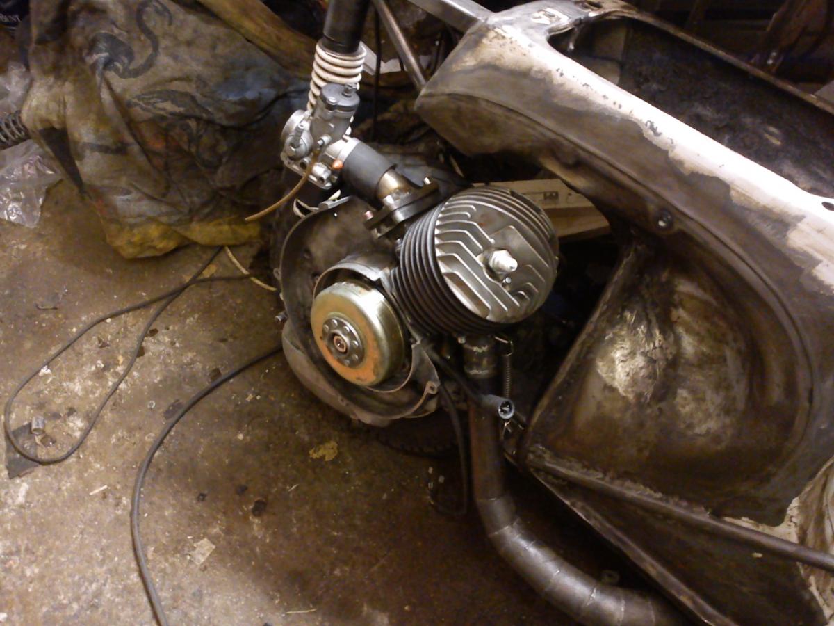

kann mir jemand mit einem foto eines HP4 auf einem smallframemotor verbaut jedoch ohne lüfterflügel aushelfen und es hier posten?
bitte danke.
danke dir, genau darum gehts! mein bund kommt auch weg und ich hab überlegt ob ich ev. noch 2mm in der tiefe abnehme - das ist aber laut dem foto nicht notwendig damit man nicht die falc 60er zylinder berührt, oder?
danke dir!
Bearbeitet von Motorhead
Keinen Plan von 60er Falc Zylindern, so Hightechkrams wird hier nicht massiert.
Aber da ist nach oben mehr als genug Platz.
Ich schraube zu späterer Stunden endlich nochmal was, dann mache ich dir mal ein Frontalfoto.
super, thnx! es muss halt unter der ev 1.5mm geplanten fussdichtfläche am gehäuse bleiben vom durchmesser des polrades her.
Die dicke Fußdichtung im Bild hat 8mm.
Damit müsstest du auch mit 1,5mm geplantem Block ziemlich viel Luft haben.
post-24889-0-54694400-1361201665_thumb.j
post-24889-0-85021400-1361201679_thumb.j
SUPER, DANKE!
FUDIabstand bringt mir nix. mein falc is für 105er pleuel ausgelegt ist und daher ist der zylinder an den überströmern bis zur dichtfläche sehr breit.
für mich lese ich raus, das das hp4 abgedreht schon unter der um 1.5mm geplanten dichtflächenebene ist und daher egal ist, wie weit es zur kurbelwelle hin reinsteht.
Nee, die Fußdichtungsstärke sollte nur ein Hinweis auf die Dimensionen des Abstandes sein.
Ich hatte keinerlei Meßgerät zur Hand.
Aber die Schlußfolgerung ist dennoch richtig, das passt.
