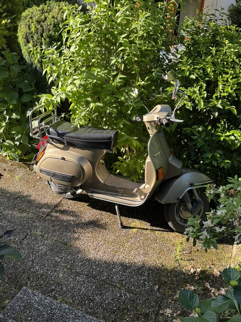

  4. Hi zusammen! Ich bin neu hier und neuer Besitzer einer PK80s elestart von 83. Ich habe mir das Set "Schließzylinder Set RMS, Zündung/Sitzbank/Gepäckfach/Seitendeckel" gekauft, weil jedes Schloss einen anderen Schlüssel hatte. Allerdings bekomme ich die neuen Zylinder nicht ins Zündschloss, der arretiert nicht, sondern fällt in der Lock-Position einfach wieder raus. Kann es sein, dass die Nase an den neuen Schließzylindern schmaler ist? Was mache ich da?
