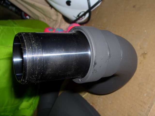

ich habe noch den alten (liegen)- da ist noch die Befestigungslasche anders- (muss noch passend geschweißt werden)
Auslaß(Stutzen:) der Firma GS (200er Conversion)

Gibt es mittlerweile Langzeiterfahrungen von SIP Road auf GS 160 mit original Setup? Was habt ihr an der Bedüsung ändern müssen? Lohnt der Road?
Hat vielleicht jemand sogar den Road Sport der speziell für die GS gebaut ist, also ohne den Adapter?
http://www.scooter-center.com/de/product/7675261/Auspuff+SIP+Road+10+Sport+Vespa+GS160+GS4+VSB1T+SS180+VSC1T
LG, Stefan
ich fahre den schon länger. Hält!
Allerdings fahren ich den Schwarzen- mit Adapter. Ich meine der Auslassdurchmesser wäre dann auch größer.
Jder Motor ist anders- mit en Düsen darftst Du spielen. Müssen meist größer (HD- reicht oft)

In irgendeinem anderen Topic steht, dass man den GS-Adaper-Auslass immer benötigt. An der GS-Version des SIP Road soll nur die Aufhängung an der Traverse geändert worden sein.
Bearbeitet von LAPaint
Das kann ich so bestätigen.
