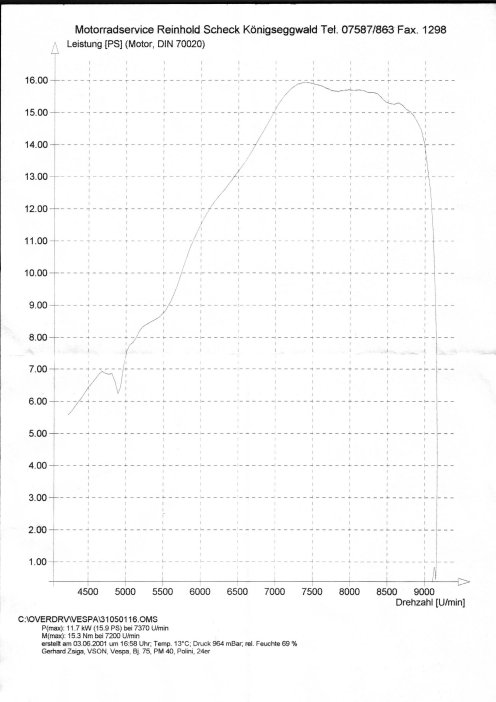

Hier nochmal einige Auspüffe die ich in meiner Sammlung gefunden habe:
Die untere Zeichnung (beide von Andi Wrobel) zeigen den Tricko Tracko nach einigen Umbauten am Prüfstand (div. Konenwinkel sowie Längen und Mittelsektionen wurden geändert)
und dazu passend ein Prüfstandsdiagramm:
Zur Erklärung:
Die ersten drei Kurven (rot, dunkelblau & grün) sind auf einem Membranmotor mit 57mm Welle gemacht worden.
Die türkise ist der gleiche Motor, nur als Langhub.
ROT:Tricko TRACKO erste Version
DUNKELBLAU: JL BW (ähnlich SIP Performance)
GRÜN: RZ 2000 Plus (lefthand) leicht gekürzt (Krümmer)
TÜRKIS: RZ 2000 Plus (lefthand) leicht gekürzt (Krümmer) auf Langhub
Hier sieht man sehr schön den sehr steilen Leistungsanstieg (rote Kurve), sowie die miserable Leistung aus dem Drehzahlkeller. Dafür ist die Bandbreite bei höheren Drehzahlen einem Langhubmotor voll ebenbürtig! (Mal abgesehen vom Leistungsknick obenraus der sicherlich noch auszubügeln wäre). Das heißt das nur durch den Auspuff wahnsinnig viel gewonnen werden konnte. Und darum geht es in diesem Topic ja wohl -> Es kann tatsächlich noch ganz entschieden die Motorleistung & Charakteristik vom Auspuff dominiert werden. Das Diagramm zeigt dies um so deutlicher als das selbst der von Andi W. zwar in mühevoller Kleinarbeit jedoch lange nicht mit dem Know How eines Jim Lomas gebaute Auspuff es geschafft hat diesen in einigen Punkten easy zu übertrumpfen. Vorallem da der RZ 2000 einer der besten Anlagen überhaupt am Markt ist! (Ich schiebe die enorme Leistungsteigerung gegenüber dem RZ auf die von Beginn an divergierende Krümmersektion). Jetzt ist es an der Zeit zu prüfen ob die bei diesem Auspuff erkauften Schwächen (drehmoment Verlust untenraus) nicht irgendwie kompensiert werden können.
Noch etwas anderes zeigt das Diagramm. Nur durch den Einbau einer Langhubwelle konnte das bei der 57mm Welle so ausgeprägte Resoloch bei 5000-5500U/min stark gemindert werden (siehe Vergleich grüne & türkise Kurve).
Ich tippe mal das hier die stark verlängerten Spülzeiten der Überströmer ein Rolle spielen (1,5mm Fußdichtung ->~130°)
Einen Lauf des Trickotrackos auf dem Langhubmotor habe ich leider gerade nicht da.
Gruß Uwe!
P.S.: Der Tricko Tracko fuhr sich auf der Straße echt hammerhart! Genau wie die Kurve es zeigt. Erst mal lange Zeit garnix, aber dann... :-D   :love:

Hallo Uwe!
Finde gerade deine letzte Gegenüberstellung hoch interessant! Die Agumentation: "Loch" als Folge der ÜS-Zeit kann ich aber nicht ganz teilen! Ich setze auch bei 57er Welle den Zylinder etwas hoch (längere Steuerzeiten), und da ist das "Loch" ganz genauso ausgeprägt, schlechter Ganganschluß..!
Wie du übrigens schon sagtest: divergenter Diffusor ist top! Zumindest funktioniert er bei unseren Motoren bestens zur Bandbreitenerweiterung! Hast du eig. schon mal daran gedacht, einen solchen Diffusor auf den RZ dranzubraten?
Um wieviel hast du den Krümmer am RZ gekürzt, mit welchen Auswirkungen für den Kurvenverlauf?
Was sagst du zu meinem Vorschlag der PM-Modifikationen?
Grüße, Michael

Die Tricko-Tracko Zeichnungen sind interessant! War es die zweite, also die untere Form, die dann da auf dem Prüfstand gelaufen ist? Wie sahen die Verläufe im Vergleich zwischen den beiden Versionen aus? Würde mich interessieren, ob die "obere" Version auch so eine Delle beim Effekttop hatte, - vielleicht kommt die ja durch den "fehlenden" Belly? Kennt jemand den Verlauf vom VSP Smallframeauspuff? Der ist ja auch so aufgebaut... :haeh:

Polini mit riesen Vorauslass und PM40 (Baugleich VSP) der Auspuff hat auch einen ewig langen Krümmer wo gar nichts passiert, geht komplett übers Rad und dann noch um die Kurve ein Stück...
achja, sorry volker, aber der Drehschiebermotor ist auf den ersten beiden km abgeraucht, Membranbedüsung hat aber ganz gut gepasst (MR229)
