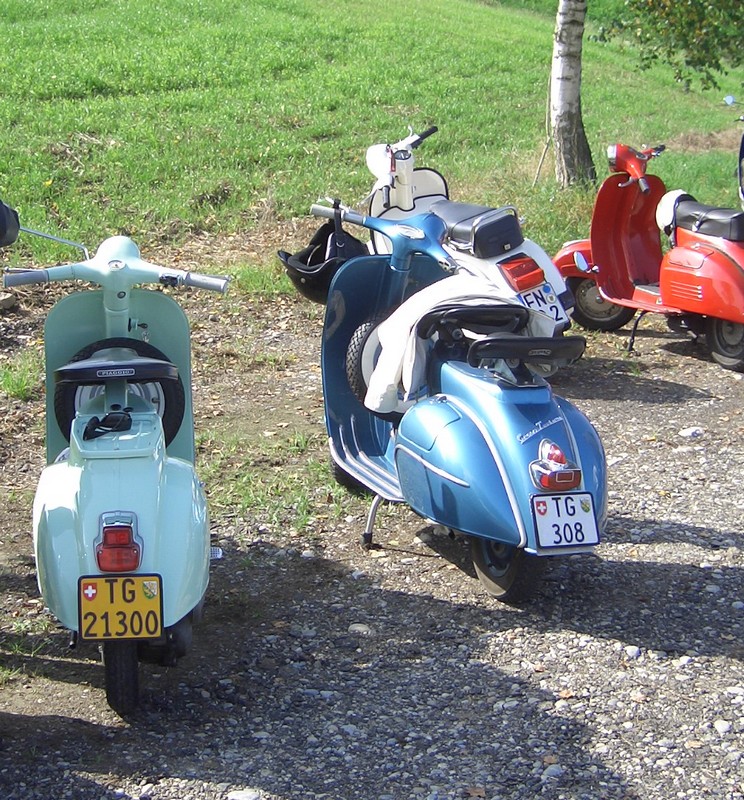

möchte den typischen Oldielook auf meiner Vespa vervollständigen und möchte die jetzige Monositzbank von Piaggio durch einen Schwingsattel austauschen. Hab gesehen da gibt es gepäckbrücken mit kleinem Sitzpolster für eine zweite Person => schick.
doch wie schaut das ganze auf ner fuffi aus? hab es bis jetzt nur bei hochmotorisierten oldies gesehen und kann es mir noch nicht so ganz vorstellen... hat da jemand passende bilder?
mein schatz ist tiefschwarz wie im bild links ---- welche farbe soll ich für den sattel nehmen? weiß? schwarz? weiß würde halt schön zu den weißwandreifen passen...

Möchte mal dieses Thema zu neuem Leben erwecken. Ich möchte auch meine Spezial 1975er Baujahr auch ne Monositzbank und Gepäckbrücke anbringen. Ich hätte gerne eine in weiß oder in einem hellen braun. Wo bekommt man denn diese Teile? In schwarz isses mir schon klar, aber in den anderen Farben?????
Außerdem habe ich mir ne Gepäckbrücke beim Scooter-Center bestellt und da passen die Bohrungen nicht an meine Spezial. ca. 3-4 cm zu kurz die Gepäckbrücke. Welche muss ich denn kaufen, damit es passt?

Die Gepäckbrücke ist warscheinlich die richtige. Du hast warscheinlich den falschen Tank. Du brauchts den, der vorne in der Mitte ein Gewinde zur Befestigung des Sattels hat.
Den Sattel für Smallframes gibt es nur in schwarz.

Der "richtige" Tank hat weiter hinten auch noch Löcher um die Gepäckbrücke zu besfestigen.

Der andere Tank hat da wo das rote Kreuz ist ein Loch mit Gewinde zur befestigung des Sattels.
Der andere Tank hat auch an den Seiten Löcher zur befestigung der Gepäckbrücke.

ja, die müsste für den neueren Tank sein (steht ja PV/ET3 dran). Und da ist dfür sie Sattelbefestigung ein gewinde dran.
Der Sattel wird wie ne normale Sitzbank vorne am Ramen befestigt. Der hat da auch ein Scharnier dran. Damit er nicht hochklappt ist das Gewinde beim "alten" Tank da. Ich fahre ihn mit dem "neuen" Tank ohne Gepäckbrücke. Er ist bei mir also nur vorne mit dem Scharnier festgeschraubt.
Beim alten Tank MIT Gewinde ist ein separates Blech ab Werk oben aufgeschweißt.
Beim "neuen" Tank ohne Gewinde ist das Tankblech durchgängig und hat
diese halbrunde Vertiefung.
