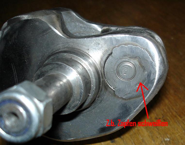

Naja, nicht schön, aber selten.
Ist 'ne Probewelle zum üben.

Ich fürchte dass sich die Welle verziehen wird!
einbi
Bin selber mal eine gefahren die ähnlich aussah und da hat sich nix "verzogen".
Dann hattest Du auch keinen Druck am Rad! :-D
was sollte man anders machen?

ich würde schleifen, sieht ordentlicher aus. ich habs mit der flex gemacht. ordentlich abgeklebt und drauf. den bogen am ausgleichsloch hab ich stehen lassen.

sieht gerade noch so aus
Verrunden soll man nur an der kuluseitigen Wange, oder?

Da ich das noch nie vorher gemacht habe, dachte ich mir, erst einmal alle Kanten beider Wangen zu verrunden.
goo
edith sagt. Bilder gibts bei worb5 im shop
Die Worb Welle sieht ja fast schon konservativ aus, aber ordentlich!
Ich werde mit dem Dremel fräsen, geht momentan gut von der Hand :)
Mache damit Nadellager ohne Beschädigung der Lagersitzes auf

So siehts jetzt nach sage und schreibe vie Studnen Arbeit mit Feile und Dremel aus
So sollte es schon aussehen.......noch nicht ganz so wie ichs mag, aber schon ok bis18PS........nimm nen Winkelschleifer mit Fächerscheiben.....ist das einzig wahre......

Irgendwie ist mir deine etwas zu aggressiv gefräst.
Die vom worb gefällt mir besser.
Allerding ist sie, wie es scheint, nicht nach innen gefräst
