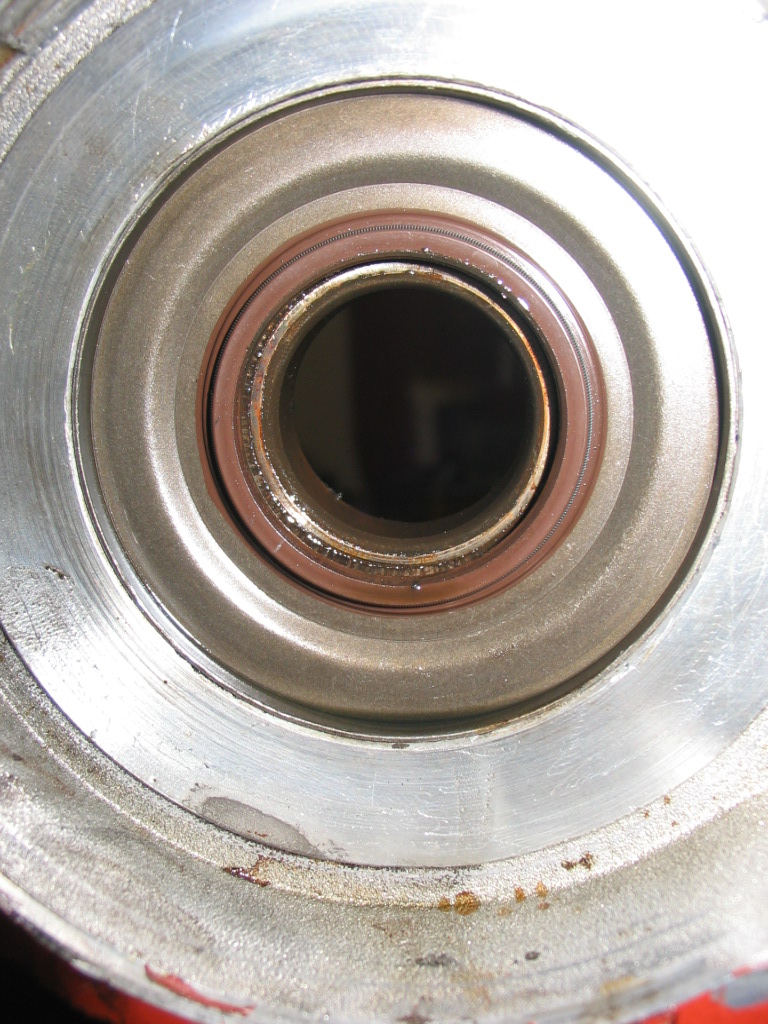

Doch der erhoffte kaputte Kuluwedi hab ich nicht gefunden, oder sieht der so aus als würde der nicht mehr dichten???

ne der junge hat einfach nur keine kraft. sein crosser ist gestern ja auch in seine einzelteile auseinandergefallen weil die schrauben nicht richtig angezogen waren :-D
als ob man das auf dem bild erkennen kann :plemplem: :-D
siri sitzt gut,
innen ölspuren, aussen keine
also lippen auch ok
selten bis nie daß ein siri der so ausschaut defekt ist :-D

also lippen auch ok
ich kann nicht erkennen, ob die lippe o.k. ist.
beim braunen war bei mir mal die lippe rund und das hat man nur durch genaues hinsehen bemerkt bzw. im vergleich mit einem neuen ring.

Neuer Siri kommt auf jeden Fall rein. Neue Kuwe-Lager auch.
