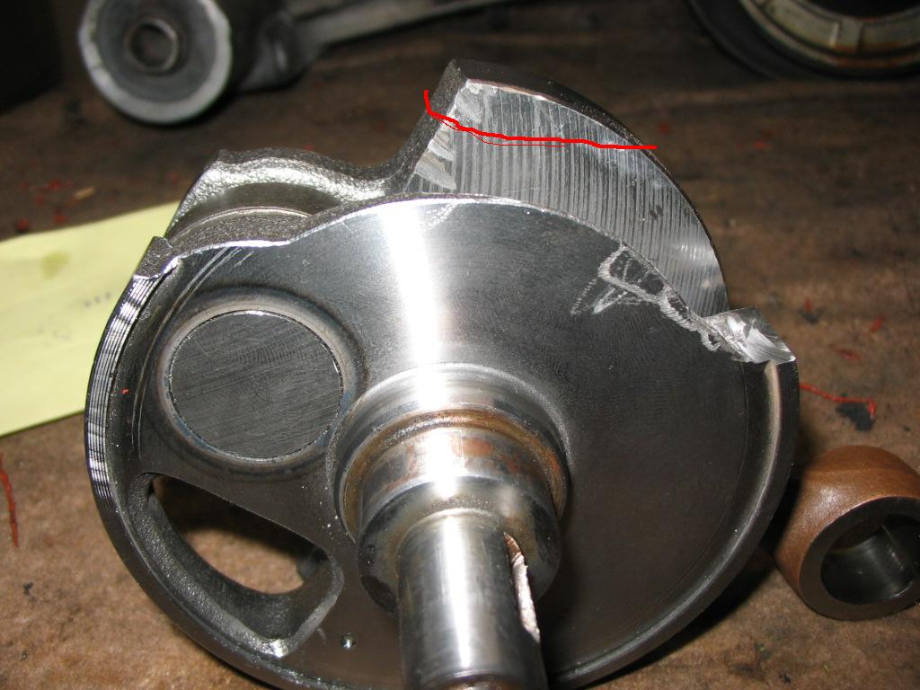

Heute Mittag hab ich die Kurbelwelle nochmal richtig gelippt und die Einlaßsteuerzeit verlängert. Sollte jetzt knapp 70° n.OT haben.
Meine Welle steht jetzt auf ca. 10.30 Uhr!
Auf wieviel soll sie stehen und wo trag am besten und leichtesten Material ab??? Hab mal Welle hier irgendwo gesehen (PMS?), wo auf der Wange ein paar Bohrungen waren. Nur wie lange bohrt man den da???
Kann man einfach wie angezeichnet Material wegflexen zum wuchten? Bohren dauert ja 100 Jahre mit meinem Werkzeug... :wasntme:

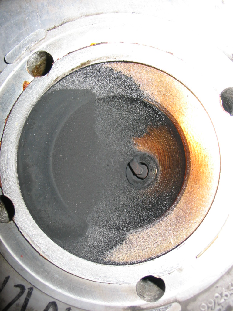

Hab mal noch ein Bild vom Kopf gemacht. Erkennen da Experten was?

habs auch weggeflext :-D
geht schneller und ist schonender für die nerven un das werkzeug :-D
hald so kucken das das pleuelaugen ach oben schaut... einfach so pi ma daumen :-D
edith steht dann had ner mehr auf 1 uhr sondern auf 12... soll dann ja ruhiger laufen

Nochmal zu Kurbelwelle. Hat das keinen Nachteil wenn man die Welle, so wie angezeichnet, wuchtet? Hab bisher nur Welle gesehen wo durch diverse Löcher gewuchtet wurde, was ja eher aufwändiger ist, als schnell was von der Wanke zu nehmen.
kannst so machen, aber das ist doch die falsche seite?
würde schauen, dass ich das material auf der gleich wange wegnehme.
also das fenster grösser machen z.b.
Kann ich das nach belieben machen? Wird da nix unstabil?
bin zwar kein experte, aber fehlt da evtl. der zweite ring unter der kerze,
zwecks zündkerze und etwas zu weit ni brennraum gucken?
das ist wurscht, würd ich sagen > siehe malossi 166 kopf oder S&S zylinderkopf.

Du kannst auch außen in die Kurbelwange bohren,mit einem vernünftigen Bohrer geht das auch recht flott.

Mit der "gewuchteten" Kurbelwelle läuft die Reuse deutlich vibrationsärmer. Die ultralange Malossi zieht der Motor auch wie nix! Hätte mir aber den Unterschied krasser vorgestellt. Zieht in den ersten 3 Gängen wie vorher...

wie hast sie nun gewuchtet? 12 oder 1

Hab auf 12 Uhr gewuchtet. Gelippt war vorher schon ein wenig, jetzt noch mehr. Würde aber noch einiges gehen... :-D

Dann hab ich scheinbar zuviel. Hab eigentlich nur die Welle nochmal überarbeitet und Primär getauscht. An der Welle wirds liegen. Hab die nur noch mehr gelippt und gewuchetet auf 12 Uhr, indem ich einfach von der anderen Wange ein Stück weggeflext hab.
