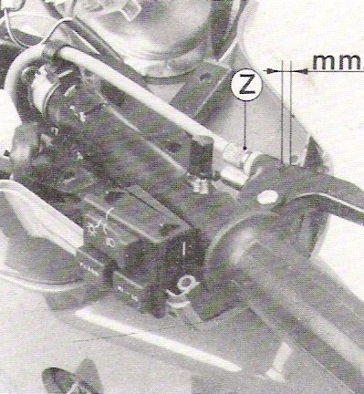

So sieht's aus:
Bild vom Kabel hab ich leider nicht.
mfg
Christopher
Bearbeitet von wosadmiral
hmm, eine "Licht aus" Stellung hat der Schalter dann gar nicht, oder ?
ich hab solche Schalter nämlich bisher auch noch nicht bei Cosaken gesehen ... interessantes Teil
Doch, Licht aus ist, wenn der Schalter ganz rechts ist. ist nur nicht "bebildert". Schalter hat drei Stellungen. Aus,Standlicht, Abblendlicht.
Ob der nachträglich angebaut wurde, weiß ich nicht. Die Vermutung liegt aber nahe, da er nicht so abgenutzt ist wie der Blinkerschalter und nach 19 Jahren noch relativ neu ausschaut.
Hab noch ein Bild vom Kabelsatz gefunden.
Die 4 Kabel die Euch anschauen (unten rechts), sind die für den Scheinwerfer.
In der Rep-Anleitung (gab´s mal als Scan im Forum) habe ich tatsächlich den Schalter gefunden.
Laut Beschreibung für das 4 W "Stadtlicht". Im Schaltplan taucht dann auch noch der Blinkerpiepser auf.
Das Kabel für den Piepser habe ich auch gefunden und wiederbelebt.
