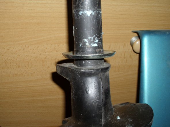

Hallo zusammen,
kurze Frage: Wie bekommt man den Staubschutzring vom unteren
Lenkungslager bis "janz nach unten"? Ca. 1 cm fehlt mir noch :thumbsdown:

Bearbeitet von Katzev12
Lenksäule einbauen und mit der Lenkermutter in Position ziehen ?
Mit eigebauten Lagern? Dann doch sicherlich zur Vorsicht die alten
Lager nehmen?!
war ja nur ein Vorschlag, ich hab es selbst noch nicht versucht ... aber ich denke du hast recht, wenn dann riskiert man doch lieber die alten Lager ...
Mit einem passenden, genügend langen Rohr runterschlagen. Genau wie den unteren Lagerring.
Also die Idee von speedguru gefällt mir besser. Gleichmäßiger Druck, ähnlich einer
Presse. Werd´s morgen ausprobieren und meine Erfahrungen (oder Verwünschungen :thumbsdown:)
hier zum Besten geben.
Problem dabei ist, dass du die Lagerschale auf die selbe Weise drauf ziehen müsstest. Beim Einziehen mit dem Lenkrohr kann sich der ganze Rotz ganz schnell verkanten und die innere Führung der Lagerschale beschädigen. Und da es sich hier um die Lenkung handelt, wovon dein Leben abhängen könnte, halte ich das für keine sooo gute Idee. Klar, kann klappen, muss aber nicht.
Hmmmm..... Macht natürlich Sinn! Lagerschalen sollen zwar auch neu, aber ich werde mir dann doch lieber ein passendes Rohr besorgen. Es ist doch immer wieder gut, verschiedene Meinungen zu hören. Vielen Dank euch Beiden!
wieso soll man die Lagerschalen auf die gleiche Weise einziehen müssen ? die kann doch vorher in den Lenkkopf gesetzt werden oder hab ich da jetzt einen Denkfehler ?
Ich meine die untere Lagerschale des unteren Lagers, die auch auf das Rohr kommt direkt über der Staubschutzkappe. Die hat nämlich auch keine Wurfpassung.
Hallo zusammen,
Hab das gute Teil auch schon 1 Stunde bei 250 Grad im Backofen gehabt,
leider ohne großen Erfolg. Ich will mir den Ring auch nicht mit
brutaler Gewalt aus der Form bringen. Wie macht ihr das?
http://www.germanscooterforum.de/uploads/monthly_03_2010/post-15888-1269027044,98.jpg
LG
Andreas
Hi,
vielleicht mit 'ner Drahtbürste erstmal die alte Farbe runter? Ich habe im Winter die Lenksäule gewechselt und die Scheibe ging bei Beiden spielfrei und leicht runter und auch wieder rauf.
Die gezeigte Lenksäule ist fabrikneu (hat allerdings eine Weile im Lager eines Händlers
geschlummert). Auch bei der alten, jetzt ausgebauten, Säule sitzt der Staubschutzring
bombenfest. Der neue Steuersatz ist original Vespa.

Moin zusammen,
den Staubschutzring und die untere Lagerschale habe ich wie von subway
empfohlen eingeschlagen. Ging ohne große Probleme.
