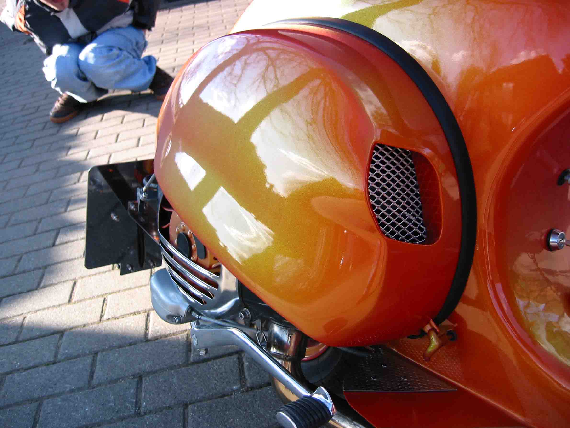

So muss das Aussehen!
Kurzer trichter oben Leistung aber schwerer abstimmbar, da der spritt beim rausnebeln des Gasers verloren ist , Langer Trichter Drehmoment.
Edit meint, ist ein 41er :-D

Alter Angeber...! :-D
...dafür setzt sich der offene Trichter nicht immerzu und lässt immer genug Luft durch...
